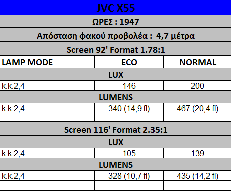

δεν μετρήσαμε rt, η χθεσινή επίσκεψη ήταν βασικά για να μετρηθεί η λάμπα...και επί τη ευκαιρία μετρήσαμε και την απόκριση του ηχείου πίσω από την οθόνη.
