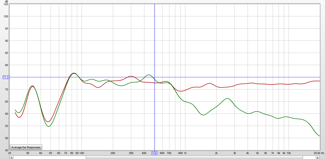

Calibrator! Επαγγελματίας
1.091
2.075
Μανώλη βαλε και ενα smoothing 1/3 please
Κλίμακα 20-20K /5Hz
1/3 smoothing

Εγώ βλέπω στο τελευταίο γράφημα ότι το m-audio γ@μ@ει, στο 1 μέτρο απόκριση 70hz-20Kz φλαταδούρα +/-3db το πολύ (μπροστά από την οθόνη, όταν του βάζεις κουρτίνα μπροστά γίνεται σινεματζίδικο!) :p
Αγάπη (μία είναι η αγάπη) μετρήσαμε απόκριση με το μικρόφωνο στο 1 μέτρο...ποιο RT τώρα; :wink:
Δεν έγραψα ότι άρεσε στον Cal Α' η ιδέα, έγραψα:
Ο cal A' δεν ευθύνεται για την τοποθέτηση του κεντρικού πισω απο την οθόνη, απλα ειχε το μικρόφωνο ευκαιρο και μας εκανε τη χάρη να μετρήσει. Η ιδέα ηταν του μηχανικού ήχου ο οποίος και μετά τη μέτρηση θεωρεί οτι πρόκειται για ενα πολυ καλό συμβιβασμό.
Εγω τη γνωμη σου θελω να ακούσω, για το συμβιβασμό, με δεδομένη και την παραπάνω μέτρηση.
και περιμένω να ακούσω τη δική σου γνώμη για το συμβιβασμό αυτό. Πως το βλέπεις, θα παιζ΄;

Ενα peak που έχει στα ~2.8Khz οφείλεται σε συντονισμό με το πανί που λόγω της απόστασης του από το ηχείο, ~7cm, βγήκε εκεί που βγήκε. Στη σωστή τοποθέτηση θα απέχει ελάχιστα από το ηχείο οπότε δεν θα μας απασχολήσει.
Σε αυτά κατέληξε ο project sound engineer και συμφώνησε και ο cal A'.

βρε συ, συμφώνησε ο cal με τον SE σε ότι αφορά το συντονισμό και αν αυτό θα αλλάξει όταν πάει το παν...σλαπ...η οθόνη πιο κοντά στο ηχείο.
Στα του ήχου μην τον μπλέκεις σε αυτό το προτζεκτ τον cal A', μισές δουλειές θα κάνει σε μένα θα ασχοληθεί μόνο με την εικόνα...
Επεμβάσεις στο χώρο θα γίνουν αναγκαστικά μετά αφού μπουν τα ηχεία στη θέση τους, σπίτι είμαστε όχι στούντιο :wink:
