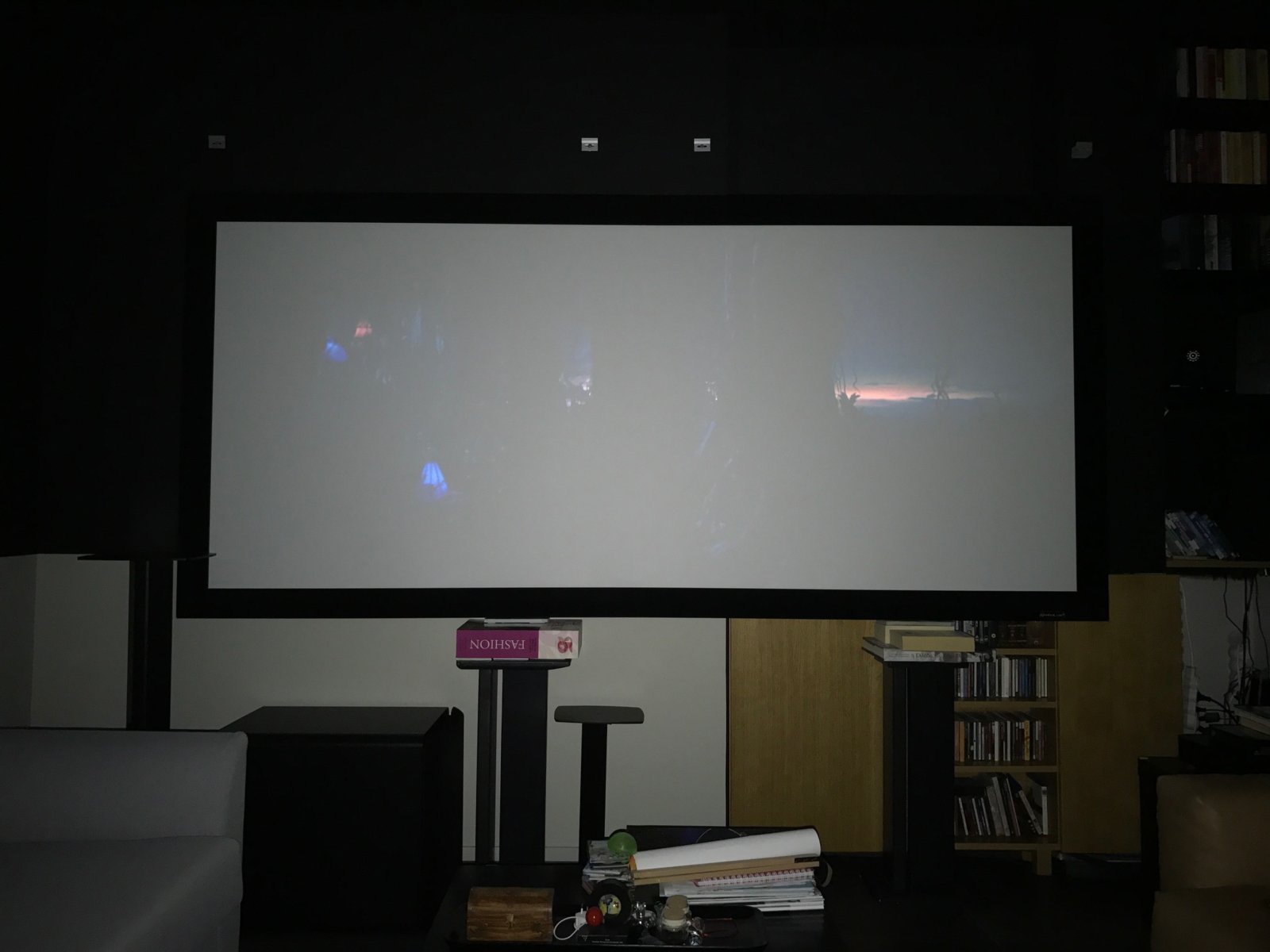

αυτό το

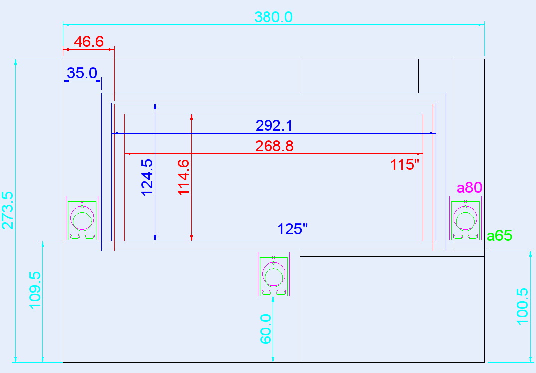

είχα από παλιά δείχνει με κόκκινο την 115", που είναι και η σημερινή κατάσταση, και με μπλε την 125".

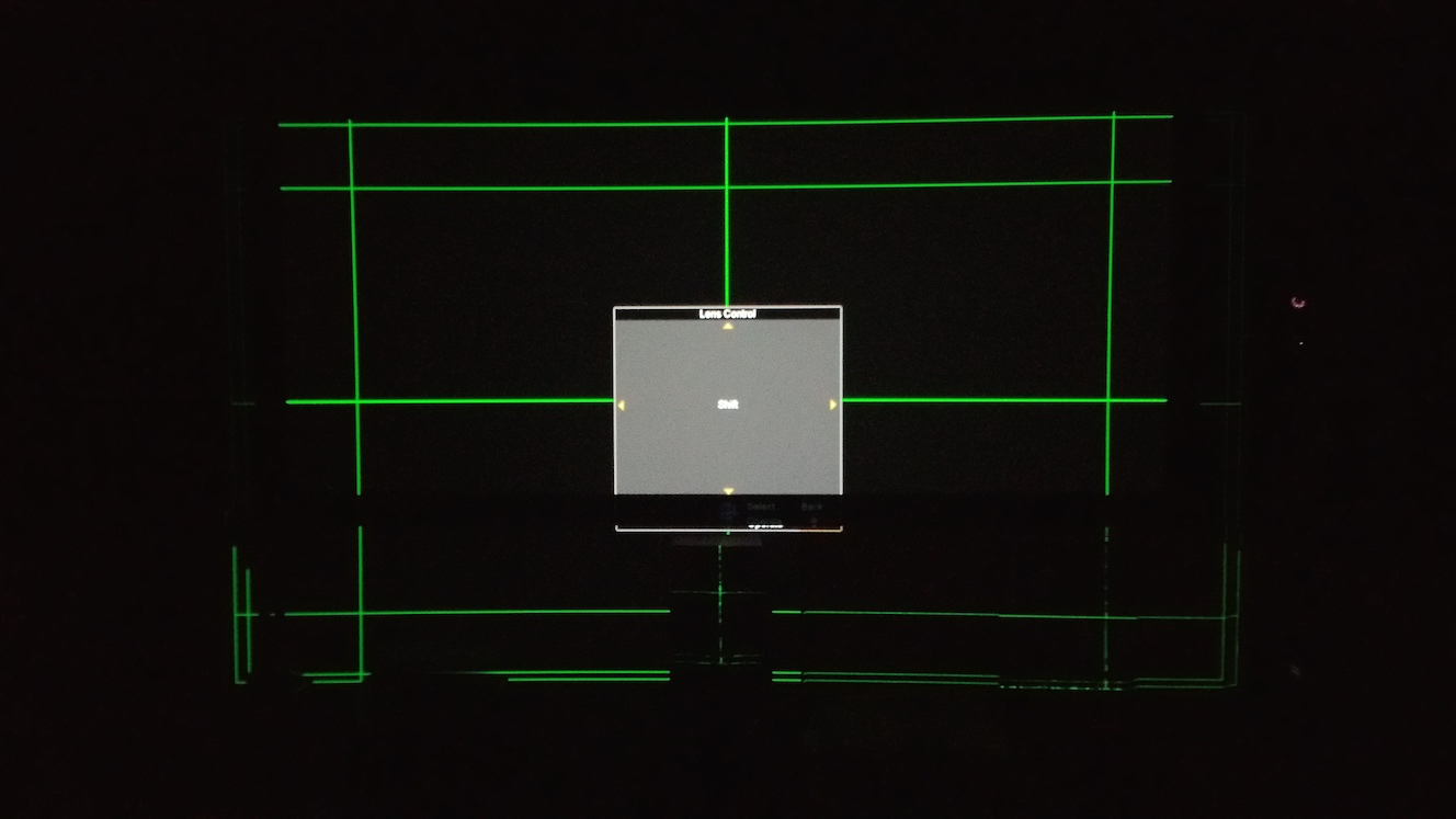

και επιβεβαίωση ότι υπάρχει αρκετό lens shift ώστε να ξεκινά η οθόνη στα 70cm σε 125" 2,35:1.
Χιούστον έχουμε πρόβλημα.
Με την ίδια οθόνη λόγω περιορισμών του lens shift το καλύτερο που μπορεί να γίνει είναι να χαμηλώσει η οθόνη κατά 20 πόντους, θα ξεκινά η εικόνα από το 90cm. Το πρόβλημα είναι ότι όταν είναι σε 16:9 η εικόνα μετατοπίζεται αναγκαστικά προς τα αριστερά με αποτέλεσμα να υπάρχει διαφορά κέντρο με κέντρο εικόνας (από το 2.4) 18cm. Τα νούμερα που γράφω είναι ο καλύτερος συνδυασμός.
Το κέντρο της οθόνης από την εσοχή που υπάρχει στο πίσω μέρος είναι 24cm και θέλουμε ακόμα 11 πόντους να πάμε στο κέντρο του τουιτερ, αρα 35cm έκκεντρα το ηχείο από το κέντρο εικόνας. Στο 2.4:1 αυτό ίσως και να κρύβεται αλλά όταν θα παίζει 16:9 και αυτή η απόσταση θα γίνεται 53cm και το όλο πλάτος εικόνας μικραίνει στα 201.5cm είμαι σχεδόν σίγουρος ότι αυτό δεν θα παλεύεται με τίποτα.
Λόγω του παραπάνω και μόνο θα πρέπει μάλλον να ξεχάσω το ηχείο να μπει πίσω από την οθόνη. Ο καλύτερος συμβιβασμός είναι από κάτω όσο πιο ψηλά γίνεται και στο μέσο της διαφοράς των κέντρων των δύο φορμάτ ώστε να απέχει 9cm από το κέντρο κάθε φορά.
Το γαμοερώτημα είναι: Αξίζει όλη η φασαρία,
1. να φύγει το έπιπλο από εκεί δεξιά που βρίσκεται και είναι και rack και έχει έτοιμα τα περισσότερα και σημαντικότερα καλώδια (λέγε με HDMI προς προβολέα),
2. κατάργηση του έπιπλου που είναι μπροστά καθώς δεν θα ανοίγει η πόρτα του,
3. Βάψιμο να κατέβει το μαύρο είτε μέχρι κάτω είτε στο νέο όριο της οθόνης) για τα 20 εκ. χαμηλότερα;
Τώρα που την έχω βάλει πρόχειρα στο χαμηλό ύψος και την παρακολουθώ αντιλαμβάνομαι ότι έχω καλύτερη θέαση από πριν αλλά δεν μπορώ να πω ελαφρά την καρδία ότι αξίζει τον κόπο για όλη αυτή τη μανούρα.

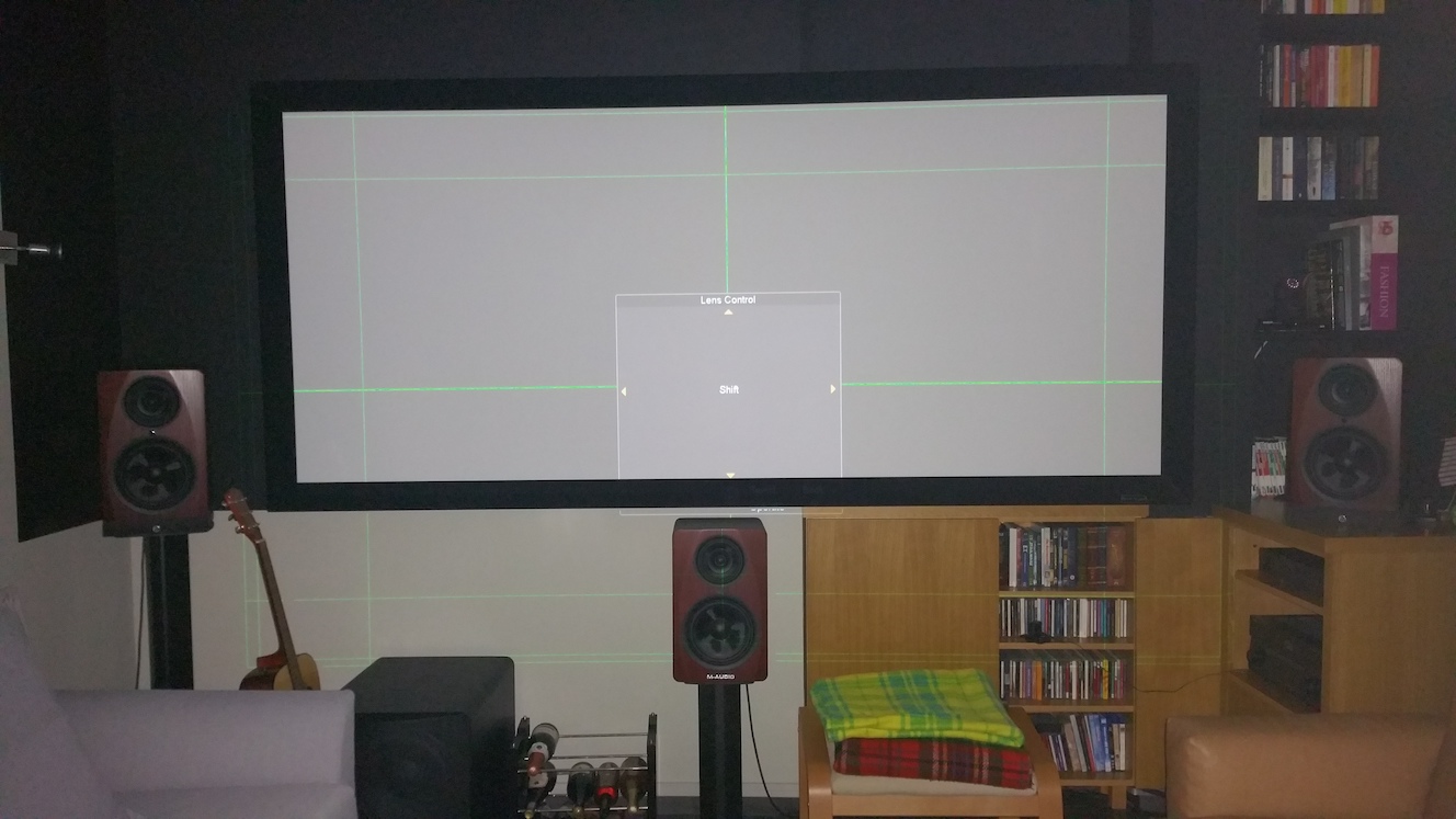

Εβαλα το ένα ηχείο που μου έχει μείνει δοκιμαστικά να παίξει ως κεντρικό τοποθετώντας το τέρμα κάτω στο πάτωμα και δίνοντας του απλά την κατάλληλη κλίση προς τα αυτιά.
Μπορώ να πω ότι σχεδόν σε ξεγελάει, δεν το καταλαβαίνεις ότι έρχεται ο ήχος από χαμηλά. Οπως και στο προηγούμενο σεταπ το ηχείο κάτω από την οθόνη είναι μια λύση αρκετά ικανοποιητική, όσο πιο κοντά τόσο πιο καλά.
Επίσης τοποθετώντας το ως προς το δεξιά-αριστερά στο κέντρο της οθόνης δεν παρατηρώ διαφορά σε αλλαγή του φορμάτ της εικόνας.
