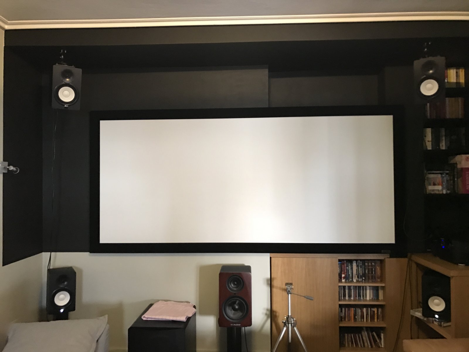

30 μοιρες το λιγοτερο λεει η dolby, οποτε εκει πρεπει να ειναι χοντρικα 30-35 απο οτι καταλαβαινω (ειδικα τα μπροστινα) απο πανω πρεπει να εχουν πολυ καλη διασπορα 100χ100 τουλαχιστον και το ταβανι θα πρεπει να ειναι 2μετρο για να απλωσει σιγουρα ο ηχος μεχρι το 1μ που ειναι το κεφαλι
[DOUBLEPOST=1481472558][/DOUBLEPOST]Στις 30 μοιρες βεβαια θες οπωσδηποτε 4 για να παιξει σωστ εφφε πχ μπροστα και πισω να παιζουν το ιδιο κ το αποτελεσμα ειναι να ακουγεται στο κεντρο...κλασσικο στερεο στυλ object audio

ερωτησει: δεν πρεπει να ειναι πιο καθετα τα ηχεια και να κοιτανε κατω? σαν τα surround ειναι αλλα σε πιο ψηλη θεση.....:o
καλοριζικα παντος και μεγεια:)
Ευχαριστώ!
Τα ηχεία είναι τοποθετημένα σύμφωνα με τις προδιαγραφές auro 3d και όχι atmos. Και αυτό γιατί βόλευε έτσι στην τοποθέτηση τους έτσι. Είχα αποφασίσει να κάνω το πείραμα και ό,τι βγει. Τελικά βγήκε πολύ καλό!

κατ'αρχάς :hi::thumbsup: για τα νέα καλούδια
κατά δεύτερον σε διαμόρφωση Auro το Atmos πως δουλεύει και πόσο αποκλίνει το αποτέλεσμα του Atmos από μια τέτοια τοποθέτηση?
Ευχαριστώ! Δουλεύει μια χαρά όπως ακούγεται στα αυτιά μου. Θα πρέπει να λαμβάνεται υπόψη το μέγεθος του χώρου (4χ6 χονδρικά) και ότι επίσης δεν είναι τελείως εκτός των προδιαγραφών atmos. Τα μπροστινα είναι στις 30 μοίρες και τα πίσω στις 45 περίπου. Απλά δεν είναι τοποθετημένα να κυττάνε οι κώνοι κάτω...το οποίο δεν ξέρω και αν θα έπρεπε να είναι έτσι όταν τοποθετηθούν τόσο μακριά από τη θέση ακρόασης, θα πρέπει να έχουν μεγάλη διασπορά τα ηχεία για να πιάσουν τη θέση ακρόασης. Η κλιση που έχει δοθεί στα ηχεία είναι σύμφωνα με την προδιαγραφή auro που λέει να κυττάνε τα ηχεία τα αυτιά του ακροατή όταν αυτός στέκεται όρθιος στην κύρια θέση ακρόασης (go figure ολίγον τι δηλαδή).
Δεν μπορώ να ξέρω πόσο αποκλίνει από τα αποτελέσματα ενός αμιγώς atmos συστήματος που θα είχε τα ηχεία ταβανωμένα και κοντά στη θέση ακρόασης. Εχω ακούσει το εξαιρετικό σύστημα του ρόουζ αλλά δεν μπορώ να βασιστώ στη μνήμη για να κάνω αντικειμενική σύγκριση.
Και επειδή δεν μπορεί να γίνει Α-Β σύγκριση δεν θα μάθουμε ποτέ πόσο αποκλίνει :laugh:

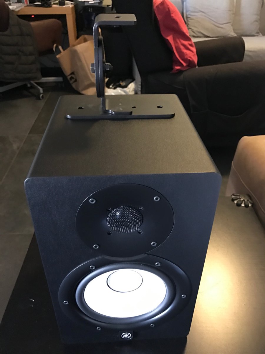

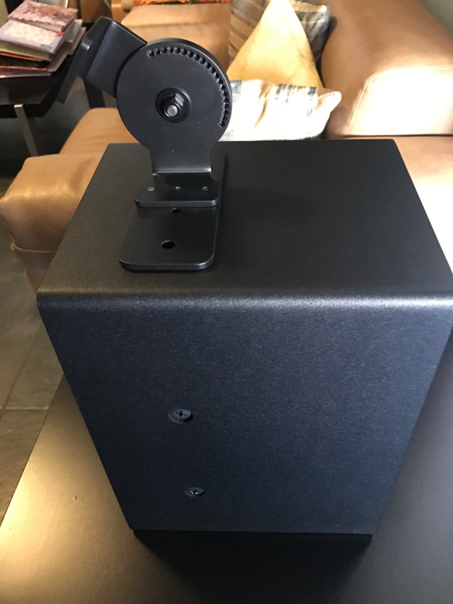

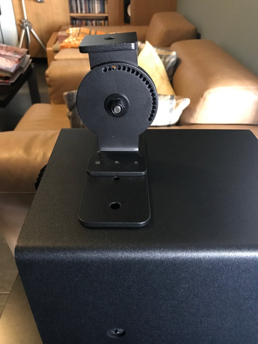

Είχα στείλει στον Μιχάλη (Μελίδης) κάποια σχέδια για βάσεις των ηχείων που θα ήταν σαφώς πιο χοντροκομμένες από αυτές που μου αντιπρότεινε και τελικά έφτιαξε ο Μιχάλης. Ευχαριστώ Μιχάλη!
Οι βάσεις έχουν δύο βαθμούς ελευθερίας, πλήρη περιστροφή γύρω από τον κάθετο άξονα και μερική περιστροφή (περίπου 60 μοίρες, εκτίμηση) γύρω από τον οριζόντιο άξονα της άρθρωσης. Αυτή η ρύθμιση είναι βηματική ανά περίπου 4mm περιφέρειας τόξου και ασφαλίζει με πείρο βιδωτό. Η όλη κατασκευή είναι από χάλυβα 5mm, κομμένο σε laser, στραντζαρισμένο σε cnc στράντζα και ηλεκτροστατικά βαμμένο. Το κάτω λαμάκι που έχει προσαρμοστεί στις ανάγκες των ηχείων της yamaha είναι εναλλάξιμο και έτσι το ίδιο concept μπορεί να χρησιμοποιηθεί για κάθε τύπο ηχείων.

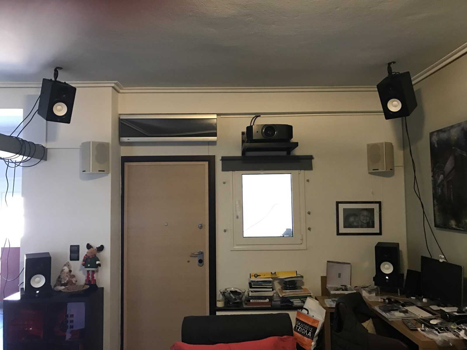

ζηλευω μ@ρη !
με ενα mini dsp καλε ....αφου στο εγραψα πιο πριν...
Ηχεία έχουμε ανά δύο στο κατάλληλο ύψος...διαλέγουμε είτε την μπροστά αριστερή μεριά είτε την δεξιά είτε την πίσω δεξιά είτε την πίσω αριστερά :tongue:, αν βρούμε και ένα mini dsp να δοκιμάσουμε και το δούμε ότι παίζει τότε γιατί όχι.
Ο project sound engineer που είναι; ακούει;

δεν ειναι το ιδιο βρε ......αν δεν το βαλεις κεντρο μ@λ@κιες θα ακουσεις..:D
...μην το δοκιμασεις οπως λες....
και να φτιαξεις τον χωρο σου λιγο
Γιατί καλε; στο ίδιο ύψος θα είναι αν βγαίνει η φωνή σαν από ένα τοτε είναι εντάξει.
View attachment 67049 View attachment 67050
Φανταστική δουλειά μπράβο Μιχάλη !
Βασίλη χαίρομαι που σ΄ άρεσαν οι βασούλες των ηχείων.
Τhanks για τα καλά σας λόγια.
