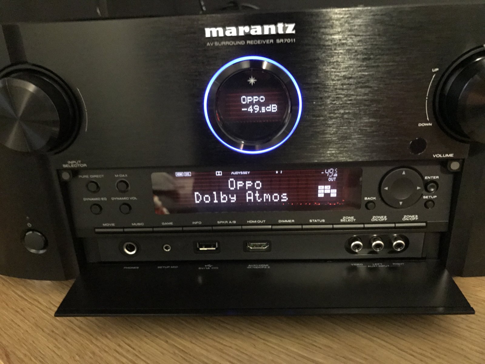

Το ότι τελικά δεν επιλέχθηκε ο 5100 έχει να κάνει με κάποια έκτακτα συμβάντα που μου προέκυψαν οικονομικής φύσεως. Ο marantz επιλέχθηκε με κριτήριο το πακέτο features-τιμή όπου είναι αχτύπητος.
O 5100 όμως (αν δε κάνω λάθος) δεν υποστηρίζει AURO 3D και ούτε πρόκειται. Οπότε θα έστηνες τα ηχεία κατά ATMOS ή DTS:X;
Κατά Auro 3D πάλι, αφού είπαμε ότι οριακά είναι εντός προδιαγραφών και για atmos και dts:x και βολεύει καλύτερα έτσι στο χώρο μου.
Το ότι δεν είχε auro 3D ο 5100 ήταν κάτι που με προβλημάτιζε και θα με προβλημάτιζε ακόμα περισσότερο όταν θα κυκλοφορούσαν ταινίες με auro και δεν θα μπορούσα να τις παίζω. Τώρα το έχουμε (εν δυνάμει) και αυτό και περιμένουμε να δούμε τι θα γίνει με ταινίες.
