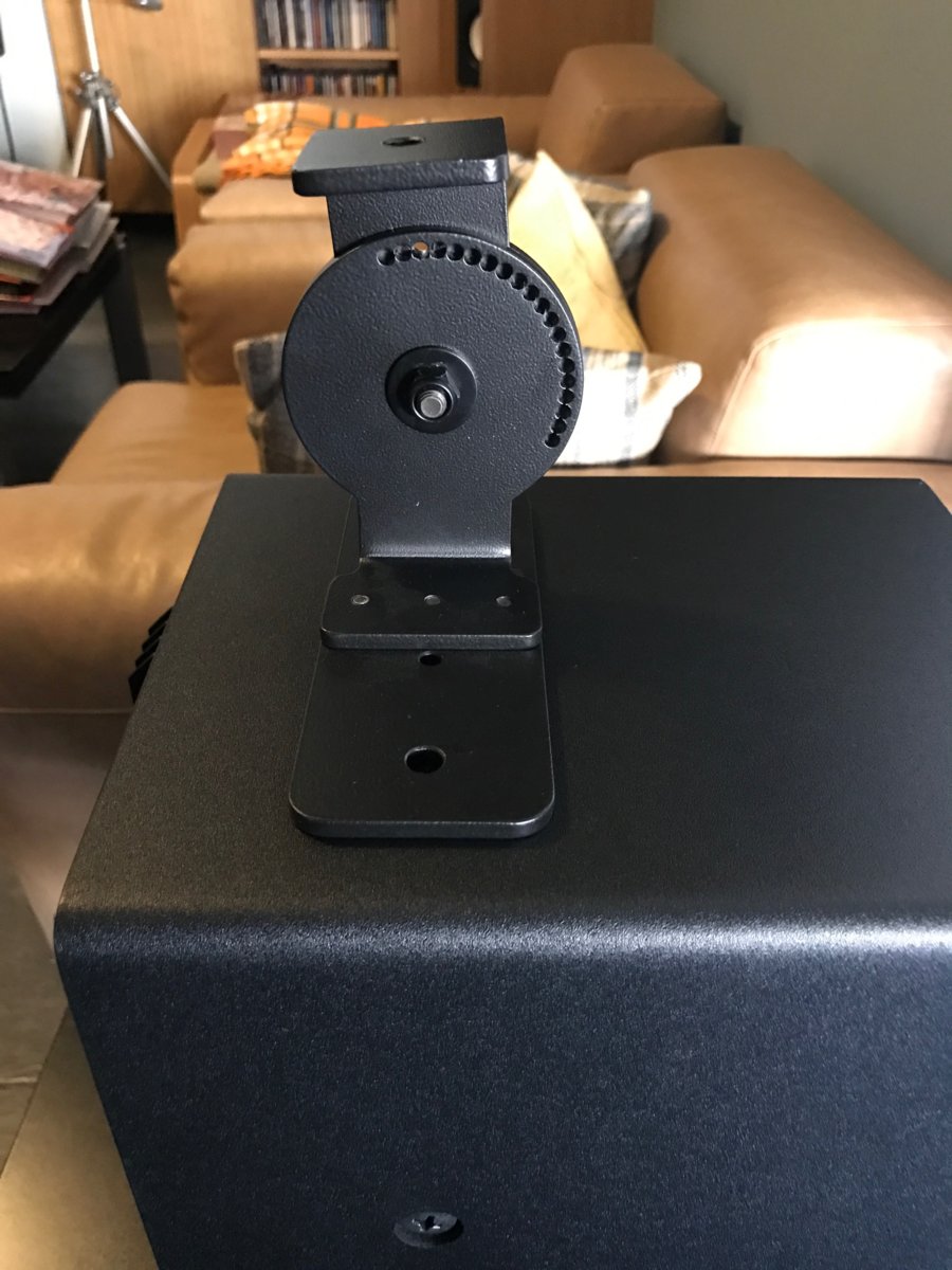

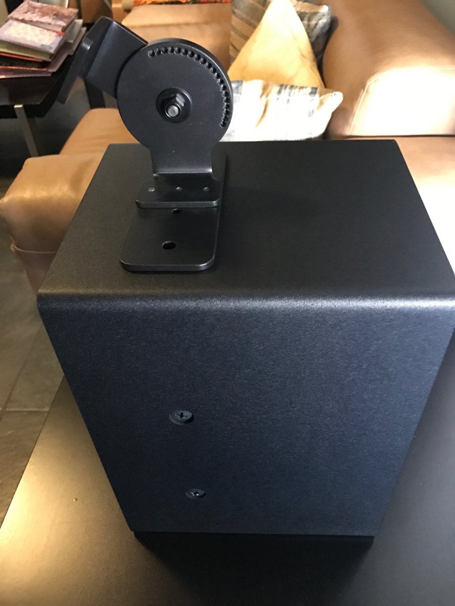

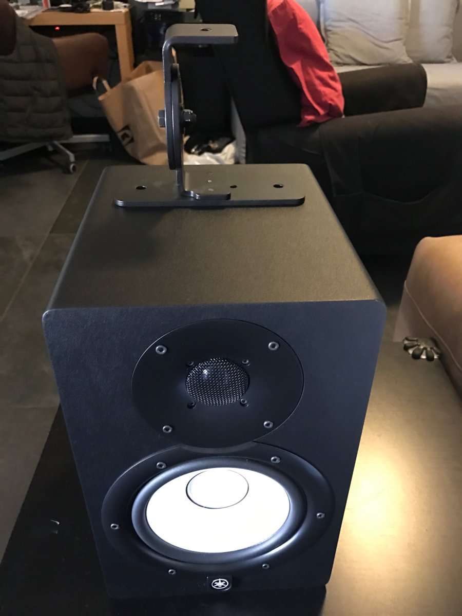

Είχα στείλει στον Μιχάλη (Μελίδης) κάποια σχέδια για βάσεις των ηχείων που θα ήταν σαφώς πιο χοντροκομμένες από αυτές που μου αντιπρότεινε και τελικά έφτιαξε ο Μιχάλης. Ευχαριστώ Μιχάλη!
Οι βάσεις έχουν δύο βαθμούς ελευθερίας, πλήρη περιστροφή γύρω από τον κάθετο άξονα και μερική περιστροφή (περίπου 60 μοίρες, εκτίμηση) γύρω από τον οριζόντιο άξονα της άρθρωσης. Αυτή η ρύθμιση είναι βηματική ανά περίπου 4mm περιφέρειας τόξου και ασφαλίζει με πείρο βιδωτό. Η όλη κατασκευή είναι από χάλυβα 5mm, κομμένο σε laser, στραντζαρισμένο σε cnc στράντζα και ηλεκτροστατικά βαμμένο. Το κάτω λαμάκι που έχει προσαρμοστεί στις ανάγκες των ηχείων της yamaha είναι εναλλάξιμο και έτσι το ίδιο concept μπορεί να χρησιμοποιηθεί για κάθε τύπο ηχείων.
View attachment 67049 View attachment 67050
Αν κατάλαβα καλά, βίδωσες τις βάσεις στα ηχεία;
Η κλιση που έχει δοθεί στα ηχεία είναι σύμφωνα με την προδιαγραφή auro
Μα ναι φυσικά! Βιδώθηκε στις έτοιμες τρύπες με σπείρωμα Μ8 που έχουν τα ηχεία έτοιμες από τον κατασκευαστή (σειρά Installation, με το διακριτικό "i" στο τέλος του μοντέλου [HS7i]). Υπάρχουν δυο οπές με σπείρωμα σε κάθε μία από τις τέσσερις πλαϊνές επιφάνειες του ηχείου. Στις φώτο φαίνονται οι τρύπες από τη μία πλευρά με τις βίδες που έχουν πάνω τους για τάπες.
