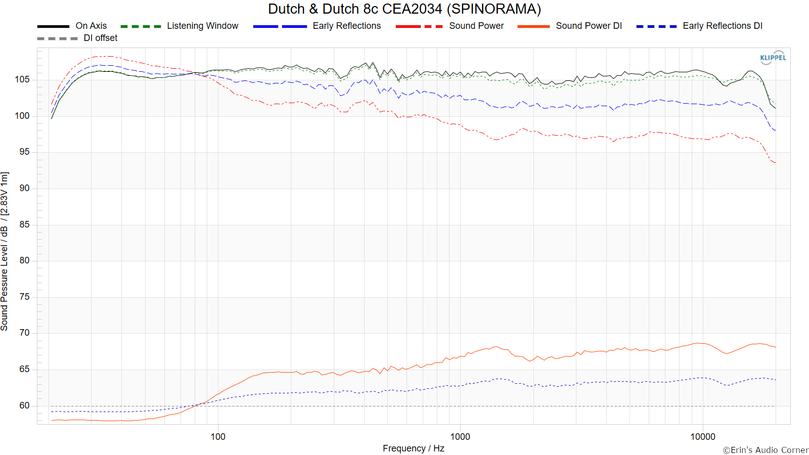

Πάντως η κλίμακα είναι σε 5 ντεσιμπέλ και οι αποκλίσεις της οφ αξις είναι της τάξεως των +-2 ντεσιμπέλ, ενώ ο "αέρας" είναι μόνον στην on axis.
Πολύ έξυπνα φτιαγμένο. Ρισπεκτ.
Βλέποντας το σχεδιάγραμμα, σχεδόν το "ακούω". 😍

H ομαλότητα στο spinorama θα καταλογίζεται ως θετική και προτιμητέα ιδιότητα ανεξάρτητα από τις συνθήκες του εκάστοτε δωματίου.

Έστω και αν δεν θα λογαριάζαμε το spinorama ως Ευαγγέλιον, θα ήταν πολύ χρήσιμο να το συμβουλευόμασταν - εφόσον θα ήταν διαθέσιμο από αξιόπιστες πηγές - για ν'αποκλείαμε μοντέλα ηχείων από πιθανές επιλογές αγοράς.
Τί θα ήταν ωφέλιμο ν'αποφεύγουμε εφόσον θα θέλαμε ομαλή συμβίωση επί μακρόν με ό,τι θ'αποκτούσαμε... Άκρως ανεπιθύμητες κρίνονται οι έντονες τοπικές μεταπτώσεις στις καμπύλες του Sound Power (Οι κόκκινες στο ανωτέρω διάγραμμα). Η λαϊκή σοφία ξέρει ότι δεν υπάρχει καπνός χωρίς φωτιά και οι έντονες ανωμαλίες εκεί σημαίνουν ενεργειακές ταλαντώσεις είτε από συμπεριφορά μεγαφώνων,είτε κακή αρχιτεκτονική καμπίνας,είτε πλημμελή υλοποίηση κροσόβερ.Απόρροια όλων αυτών θα είναι κάποιος ιδιαίτερος χαρακτήρας στην απόδοση του ηχείου ο οποίος όσο ελκυστικός και ν'ακούγεται στην αρχή,θα χρωματίζει με το ίδιο μοτίβο οποιοδήποτε αναπαραγόμενο πρόγραμμα.
Ετέθη επίσης ερώτημα πώς θα συσχετιζόταν το spinorama με την ακουστική συμπεριφορά σε δεδομένο χώρο... Ξεκινώντας με την παραδοχή ότι θα είχαμε αποκλείσει ηχεία με έντονες ανωμαλίες όπως εξηγήθηκε,εστιάζουμε κατόπιν στους δείκτες κατευθυντικότητας... Μπορούμε να παρατηρήσουμε ότι ακόμα και όταν είναι αρκετά ομαλοί, συχνά διαφοροποιούνται αναμεταξύ των ως προς τη γενική κλίση στην καμπύλη... Όταν η ανωφερής κλίση γίνεται πιο έντονη , αυτό το στοιχείο συνεπάγεται αυξανόμενη κατευθυντικότητα στην εκπομπή του ηχείου. δηλαδή ανώτερο γενικό ποσοστό άμεσης ενέργειας προς την έμμεση.
Επομένως όποιος έχει δωμάτιο με πολλές λείες ανακλαστικές επιφάνειες χωρίς πρόθεση ή δυνατότητα για nearfield ακροάσεις ή να εγκαταστήσει ακουστική φροντίδα σ'εκείνες κι επιπλέον με συγκοινωνία κυρίως χώρου προς άλλους δευτερεύοντες, θα προτιμούσε μάλλον ηχεία με πιο απότομη γενική κλίση στους δείκτες κατευθυντικότητας.Αντιθέτως για λιγότερο ζωντανούς χώρους κι ερμητικά κλεισμένους χωρίς σημαντική διαφυγή ενέργειας προς γειτονικούς, θα προτιμούσε μοντέλα με τη λιγότερο έντονη ανωφερή κλίση στους δείκτες.
Τί γίνεται όμως άμα τα δεδομένα spinorama θα είχαν προκύψει από αμφισβητούμενες ως προς την αξιοπιστία τεχνικές λήψης ή δεν θα ήταν καθόλου διαθέσιμα; Τότε πρέπει να έχουμε υπ'όψιν κάποια θεωρητικά δεδομένα πάνω στην κατασκευή ηχείων ως αποτρεπτικό ΄΄τυφλοσούρτη΄΄ ... Παραδείγματος χάριν, ο ίδιος θ'απέρριπτα χωρίς πολλές σκέψεις ηχεία με τα εξής ΄΄απαγορευτικά΄΄ κατά τη δική μου εκτίμηση χαρακτηριστικά :

Είναι προτιμότερο ο δορυφόρος να μην έχει τέλεια ευθεία απόκριση on axis, και να έχει άριστο ομοιογενές σπινοραμα, δηλαδή να έχει όμοιες τονικές αλλοιώσεις on και off axis, παρά να έχει τέλεια on axis και ανώμαλη off axis απόκριση. Διότι το πρώτο διορθώνεται πανευκολα με ισοστάθμιση, ενώ το δεύτερο δεν έχει θεραπεία, είναι για το τζάκι.
