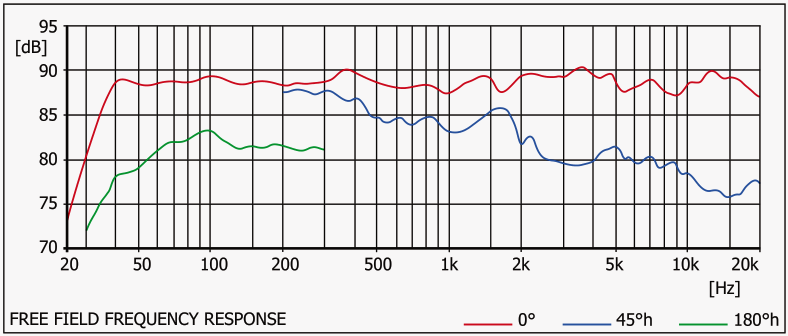

σημειώνεται πως θα επιθυμούσα ο ίδιος επιδόσεις ακόμα καλύτερες σε σχέση με την εικονιζόμενη μπλε καμπύλη που αναπαριστά απόκριση 45 μοίρες off-axis
Δεν διαφωνώ.
(Υπό την έννοια ότι τζενελεκ ρούλερ, δεν είναι.)
Πάντως η κλίμακα είναι σε 5 ντεσιμπέλ και οι αποκλίσεις της οφ αξις είναι της τάξεως των +-2 ντεσιμπέλ, ενώ ο "αέρας" είναι μόνον στην on axis.
