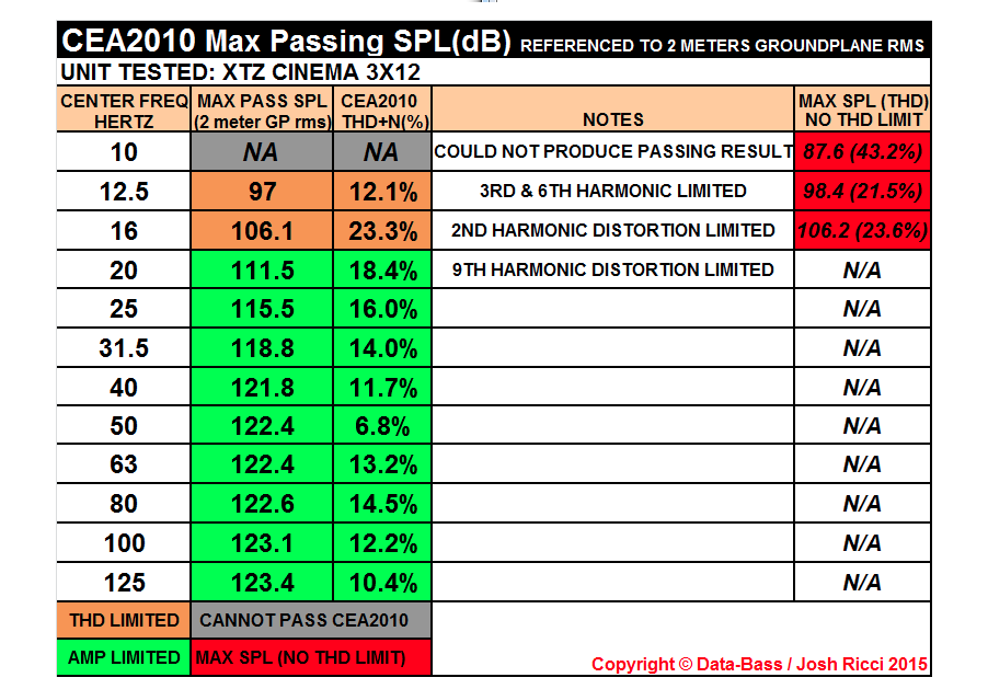

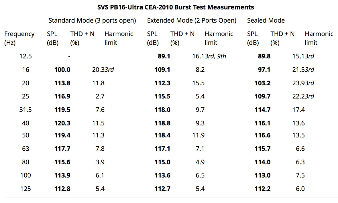

διορθώστε με αν κάτι δεν διαβάζω καλά, αλλα απο τα measurements που εχουν αναρτηθεί στο audioholic, δεν δειχνει τόσο εντυπωσιακό. τουλάχιστον όχι όσο νόμιζα.
μια σύγκριση με το XTZ 3x12
από 25Ηz και πάνω το XTZ φαίνεται να ειναι καλύτερο, καθώς και στα πολύ χαμηλα 12,5Hz.
μόνο στα 16Hz & 20Ηz φαινεται να ειναι καλύτερο το SVS, με ελάχιστη διαφορά 1dB & 3dB.

Πάντως έχει μεγαλύτερη παραμόρφωση το XTZ από ότι βλέπω. 23,3% στα 16hz, ενω το PB16 έχει 8,2%.
Άντε καλορίζικο το XTZ!
ευχαριστω!
τα measurements και φυσικά η πολύ χαμηλότερη τιμή του, καθόρισαν την επιλογή.
παντως το XTZ, δείχνει να εχει σχεδόν διπλάσια παραμόρφωση
από το SVS 16, σε όλες τις μετρήσεις.
η παραμορφωση εχει σχεση με τα watt του ενισχυτη.
απο οτι φαινεται ο ενισχυτης του xtz για τα ηχεια του εχει αρκετη δυναμη ωστε να φερει το ηχειο σε αυτες τις παραμορφωσεις ενω το svs το εχουν κανει να ειναι σε πιο safe καταστασεις γι αυτο και στα reviews λενε οτι δεν μπορεις να το υπεροδηγησεις, μενει απο watt το ηχειο.
τωρα οσον αφορα την χαμηλη παραμορφωση στα 16hz στο extended mode ειναι εκει που ειναι συντονισμενο το συγκεκριμμενο mode , στα 20hz παει σχεδον διπλασια 15.5%.
