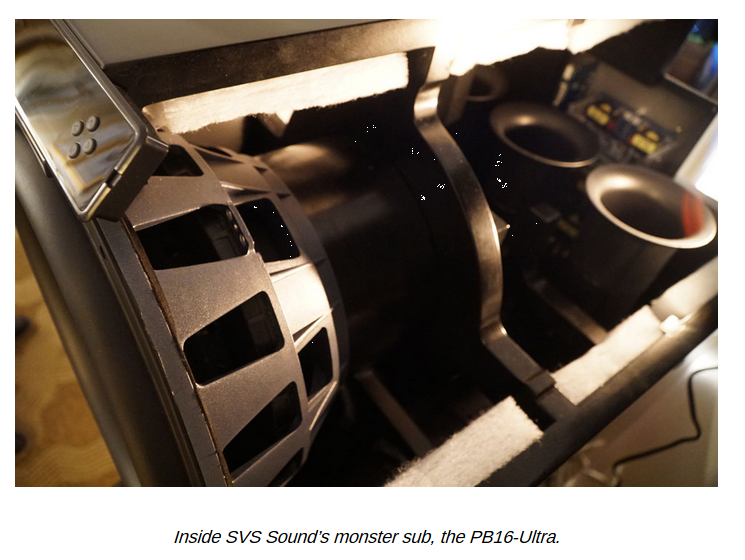

Λιγα μου φαινονται τα 100 db στα 16
Ασε που με 500 ακομα παιρνεις το One Sub to rule them all, One Sub to find them,
One Sub to bring them all and in the darkness bind them
αναλογα ποσα port θελεις ...:D
...με 3 port και 20hz που ειναι το ζητουμενο σε ηχο ειναι λιγο καλυτερο απο το jtr 1400 και 2 xtz

που στηρίζεις το οτι χρειαζεται 2 XTZ για να φτάσει το SVS PB-16 σε οποιοδηποτε mode;
το SVS υπερέχει μονο στα 20Hz, 25Hz και 31,5Hz με 2 dB, και 1 dB...
και αυτά στο καλύτερο mode με 3 ports open.. σε sealed mode ειναι σε ολα τα Hz πιο αδύναμο.
εκτος και αν ειναι τόσο σημαντικα 1-2 dB
καθως και η μικρότερη παραμόρφωση που έχει το SVS σε ολα τα Hz.

για να πετυχει το xtz 3x12 αυτα τα db εχει βαλει 3 χ12αρια καθετα και οχι οριζοντια ....αν εβαζε αλλο ενα 12αρι δλδ να ηταν 4χ12 θα ειχε 1 dbακι αλλα θα εβγαινε πιο ψηλο :D
αν βαλεις αλλο ενα 3χ12 θα παρεις θεωρητικα +3 db ...οποτε φτανεις στα 20hz το svs
το οτι εχεις 3 επιλογες να παιξεις με το svs ειναι στα + ενω το xtz παιζει μονο ορθιο...
....μην μου πεις οτι παιζει πλαγια :D
το ταβανι στο ηχο και ειδικα στον κινηματογραφο ειναι τα 20hz
....και αν προσεξεις βλεπεις οτι προσπαθει να κρατησει το +/- 3 db απο 20hz -120 σε σχεση με αλλους που οσο ανεβαινουν οι συχνοτητες ανεβαινουν και τα db ;):D
εισαι καλα με το xtz στις 2 χηνες ....
Εγώ δεν λέω τίποτα όσο αφορά το XTZ πλάγια, γιατί δεν γνωρίζω.. Αλλά δεν νομίζω να έχει και διάφορα.
αλλά αναφέρουν στο site (στο FAQ) ότι μπορεί να τοποθετηθεί πλάγια, καθώς και χρήστες που το έχουν τοποθετήσει πλαγια (στο avforum)

Επίσης το xtz δείχνει να κατεβαίνει πιο χαμηλά στα 16Hz με 106.1 dB σε σχεση με τα 100 dB του svs.
