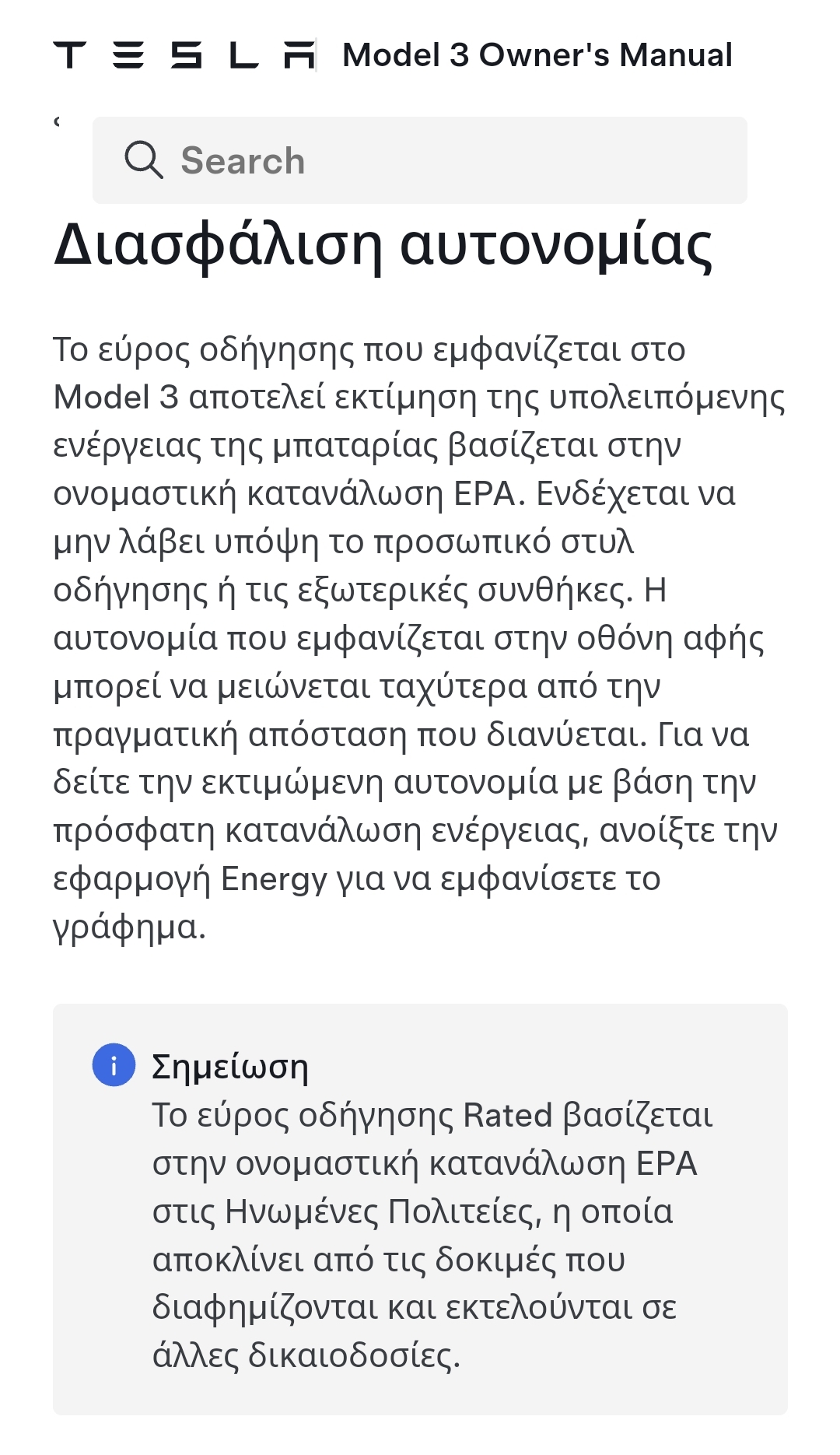

Το παραπάνω test χειμερινής εμβέλειας αναφέρεται σε WLTP, και όλα τα οχήματα έχουν αναφορά το WLTP τους, εκτός από το Tesla όπου τα 702χλμ αυτονομίας δεν αφορούν WLTP αλλά EPA. Το λέει και στο manual του οχήματος. Γνωρίζουμε ήδη, τόσο από τα Καναδέζικο site όσο και από Έλληνες ιδιοκτήτες Model 3 LR RWD, ότι με 100% SoC το όχημα διανύει 584χλμ. Στο test όμως γίνεται αναφορά για 702χλμ. Λάθος.
Πιάσ'το απ'την αρχή μάστορα.
Το EPA είναι πάντα μικρότερο από το WLTP, όχι μεγαλύτερο. Αυτό το ξέρουν όλοι όσοι έχουν ασχοληθεί ελάχιστα με τα EVs.

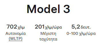

Επίσης, στο link που έστειλες λέει ξεκάθαρα πως η Tesla δίνει 702χλμ WLTP για το Model 3 LR RWD:
Οπότε δεν ξέρω πως τα συμπεραίνεις αυτά που λες, αλλά μην βιάζεσαι να βγάλεις άσχετους όλους τους ειδικούς, τους reviewers κλπ.

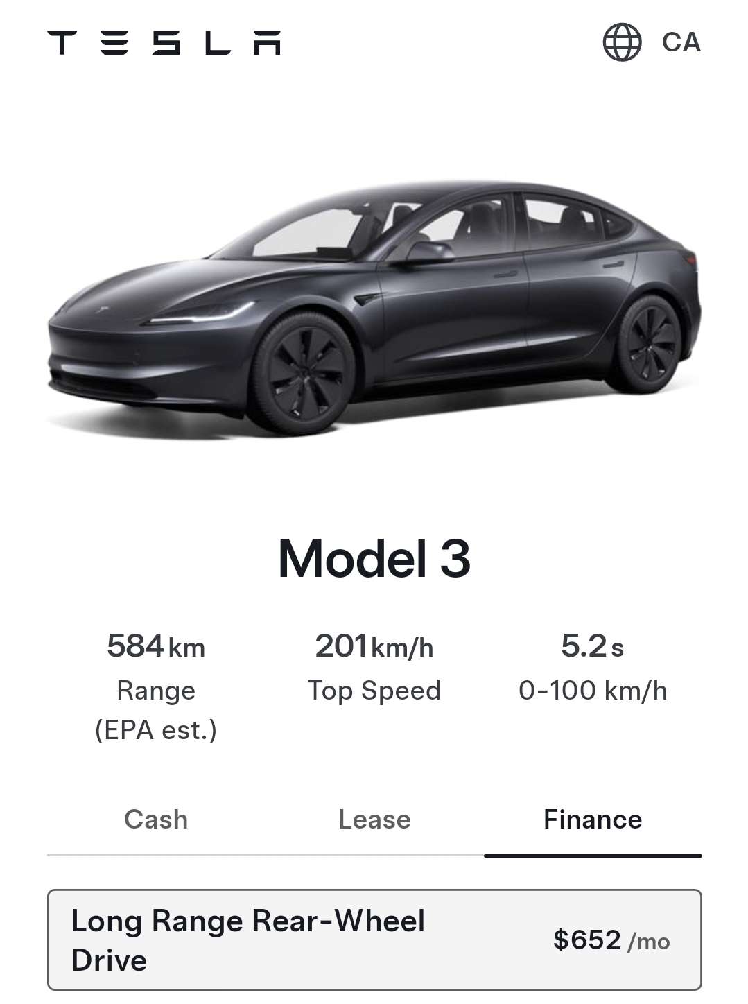

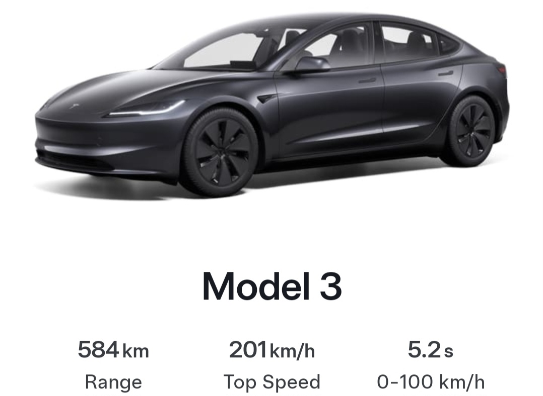

Ωραία, τι βλέπουμε εδώ; Ότι το EPA είναι 584χλμ. ΟΚ.
Και το WLTP είναι 702 όπως έδειξα παραπάνω.
Εσύ είπες πως 702 είναι το EPA και όχι το WLTP και το μπέρδεψαν οι reviewers γιατί σε όλα τα αμάξια κοιτούσαν το WLTP ενώ στην Tesla πήραν κατά λάθος το 702 που είναι το EPA και όχι το WLTP.
Οπότε;

Ρε άσε τώρα τα άλλα αντ'άλλα.
Ισχύει ότι η Tesla πουλάει το όχημά της στην Ευρώπη με EPA αντί για WLTP όπως είπες; Όχι, στο ελληνικό site γράφει 702χλμ WLTP.
Ισχύει ότι 702χλμ είναι το EPA όπως είπες και όχι το WLTP; Όχι.
Ισχύει ότι στο άρθρο μπέρδεψαν το EPA με το WLTP όπως είπες; Όχι.

Αυτό που ισχύει, είναι πως για τα Τέσλα η προδιαγραφή WLTP βγαίνει υπερβολικά "αισιόδοξη" (ψευδώς υψηλή), κάτι που δεν ισχύει για όλα τα υπόλοιπα αυτοκίνητα, ισχύει μόνον για λίγα.
Δεν ευθύνεται η Τέσλα για την WLTP προδιαγραφή και για τον τρόπο που έχει καθοριστεί να γίνεται η μέτρηση αυτονομίας κατά WLTP..
Προφανώς η Τέσλα (και λίγες ακόμα εξαιρέσεις) έχουν υλοποιήσει κάποιες λεπτομέρειες που τρόπον τινά "ξεγελούν" την μέτρηση κατά WLTP.
Η Τέσλα, στο επίσημο site της, είναι υποχρεωμένη να δηλώνει την WLTP αυτονομία στις χώρες που αυτή είναι η επίσημη προδιαγραφή.
Ωστόσο, ακόμα και σε αυτές τις χώρες, η Τέσλα στο infotainment συνεχίζει να έχει ως μέγιστη αυτονομία (όπως το βλέπουμε κατ'αντιστοιχίαν με το 100% της μπαταρίας) την EPA αυτονομία.
Η πραγματική δηλαδή αυτονομία που σου δείχνει το όχημα, σε διάφορα σημεία του infotainment, είναι η ΕΡΑ, κι αυτό ισχύει σε όλο τον πλανήτη, ανεξαιρέτως.
Αλλά αναλόγως ισχυόντων κανονισμών στις χώρες που εμπορεύεται αυτοκίνητα, δηλώνονται (υποχρεωτικά) οι προδιαγραφές αυτονομίας που επιτάσσουν οι κανονισμοί των εκάστοτε χωρών.
Ως εκ τούτου, ναι, στην WLTP βγαίνει σχεδόν πάντα η Τέσλα να έχει σημαντικές αποκλίσεις, ενώ στην ΕΡΑ όχι τόσο σημαντικές.
Αυτό μας δείχνει πως οι προδιαγραφές του τρόπου μέτρησης της αυτονομίας κατά WLTP έχουν σημαντικά περιθώρια βελτίωσης, και πως κάποιες λεπτομέρειες στην λειτουργία ενός EV μπορεί να αυξήσουν ψευδώς τα αποτελέσματα των μετρήσεων κατά WLTP.
Για το δικό μου αυτοκίνητο, το model Y LR με τις 19" ζάντες, η WLTP αυτονομία είναι 565 χλμ (και με 20" είναι 533 χλμ.)
Στο infotainment του αυτοκινήτου, δεν πρόκειται ποτέ να σου δείξει αυτό το νούμερο, σε καμία περίπτωση.
Το νούμερο που σου δείχνει στο infotainment, είναι (έστω με δυσκολία) εφικτό.

Καινούργιο όχημα στο 100% βγάζει 584χλμ WLTP. Αυτό λένε και οι Έλληνες κάτοχοι. Αυτό λέει και το site στον Καναδά που πουλάει το ίδιο όχημα που έρχεται και στην Ευρώπη. M3LRRWD από Κίνα. Αυτά είναι τα δεδομένα. Οπότε ΝΑΙ, κάθε άλλο νούμερο είναι λάθος. Aυτό έπρεπε να πάρει ως δεδομένο το site και όχι τα 702χλμ. Υπολόγισε με αυτονομία που δεν υπάρχει.
