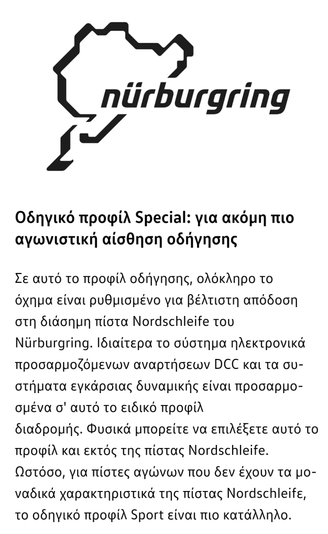

Από την επίσημη ιστοσελίδα του εν λόγω γκολφ, της ελληνικής αντιπροσωπείας:
Εδώ βλέπουμε πόσο σημαντικά είναι τα modes οδήγησης σε τέτοια επίπεδα χρήσης και στησίματος.
Κάτι αντίστοιχο, ένα "track mode", δεν υπάρχει σε καμία έκδοση των (άφθονων) EV της φίρμας, αν και ακόμα και το iD.3 το χωσανε στην εν λόγω πίστα, κι έχει ένα "sport mode", το οποίο όμως είναι άχρηστο, διότι ουσιαστικά μόνο ιπποδύναμη αυξάνει.
Ειδικές ρυθμίσεις αναρτήσεων και δεξερωγωτι, δεν υπάρχουν σε κανένα VW EV, βασικά δεν υπάρχουν ρυθμιζόμενες αναρτήσεις, παρά μόνο 2 μικρές εξαιρέσεις με το γνωστό σύστημα που δεν είναι δα τίποτα τρομερό.
Για οδήγηση σε δημόσιους δρόμους, είναι πιο κατάλληλα διαφορετικά modes προφανώς, σύμφωνα πάντα με τους κατασκευαστές.
Στα Τέσλα 3 / Υ, οι αναρτήσεις επίσης δεν είναι ρυθμιζόμενες. Μόνον και μόνον αυτό, λέει πολλά.
Εκεί, πχ οι BMW και Porsche (και άλλες φίρμες) παίζουν μπαλίτσα σε άλλο επίπεδο.

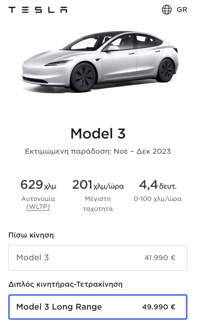

Στο νέο και βελτιωμένο στα σημεία model 3, είτε RWD είτε LR, η τελική ταχύτητα έχει περιοριστεί στα 201 km/h και προς ώρας δεν υπάρχει διαθέσιμη έκδοση performance.
Θετική αυτή η εξέλιξη, γιατί χρησιμοποιούνται ελαστικά χαμηλότερου δείκτη ταχύτητας, πιο "μαλακά" και άνετα στην καθημερινή χρήση.
Παραμένει βέβαια η τρελή αυτή επιτάχυνση στο "standard mode" του LR, χρήσιμη μόνον για να κάνετε τις γκόμενες να τσιροκοπάνε. 😁
