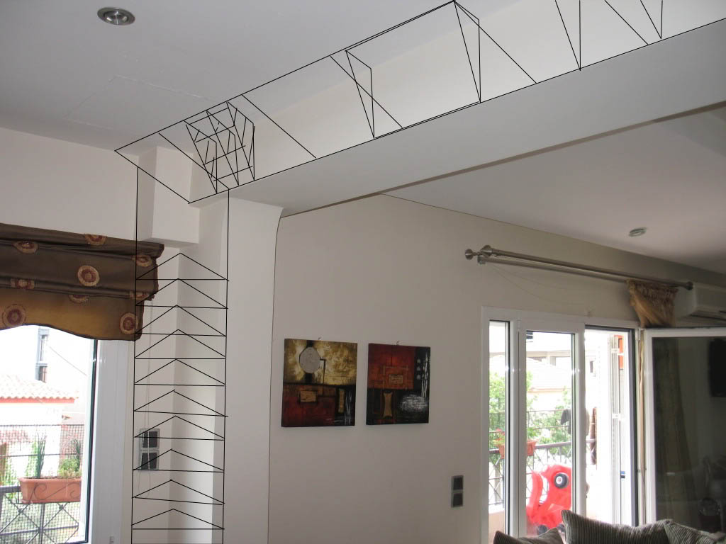

Καλημέρα
Αφού δοκιμάσεις αλλαγές σε setup που προτείνουν οι
υπόλοιποι και εχεις μετρήσει το χώρο και εφ'οσον συνεχίζεις να
εχεις πρόβλημα αυτό που εγραφα χτές περί μπασοπαγίδων
κατασκευαστικά σαν ιδέα φαίνεται στη παρακάτω φωτό.
Αν και μέτρια ζωγραφισμένο, ετσι για να φαίνεται.
Ελπίζω να μη φάω καμμιά τακουνιά κατακέφαλα...:116::116::116::116:

Απάντηση: Tiς κολωνες μου μεσα....................
Καλημέρα
Εγραψες βρε μπαγασα Salvador Dali !!!!!!!!!!!!!!!!!!!!!!!!!
Το θεμα ειναι πως θα γινει αυτος ο σκελετος και με τι θα ντυθει αυτη η κατακευη εσωτερικα και εξωτερικα -ειμαι διατεθημενος να τα φτιαξω ..........
Δεν στελνεις και κανενα τηλ.με πιεμι να τα ειπουμε καλλιτερα?????
