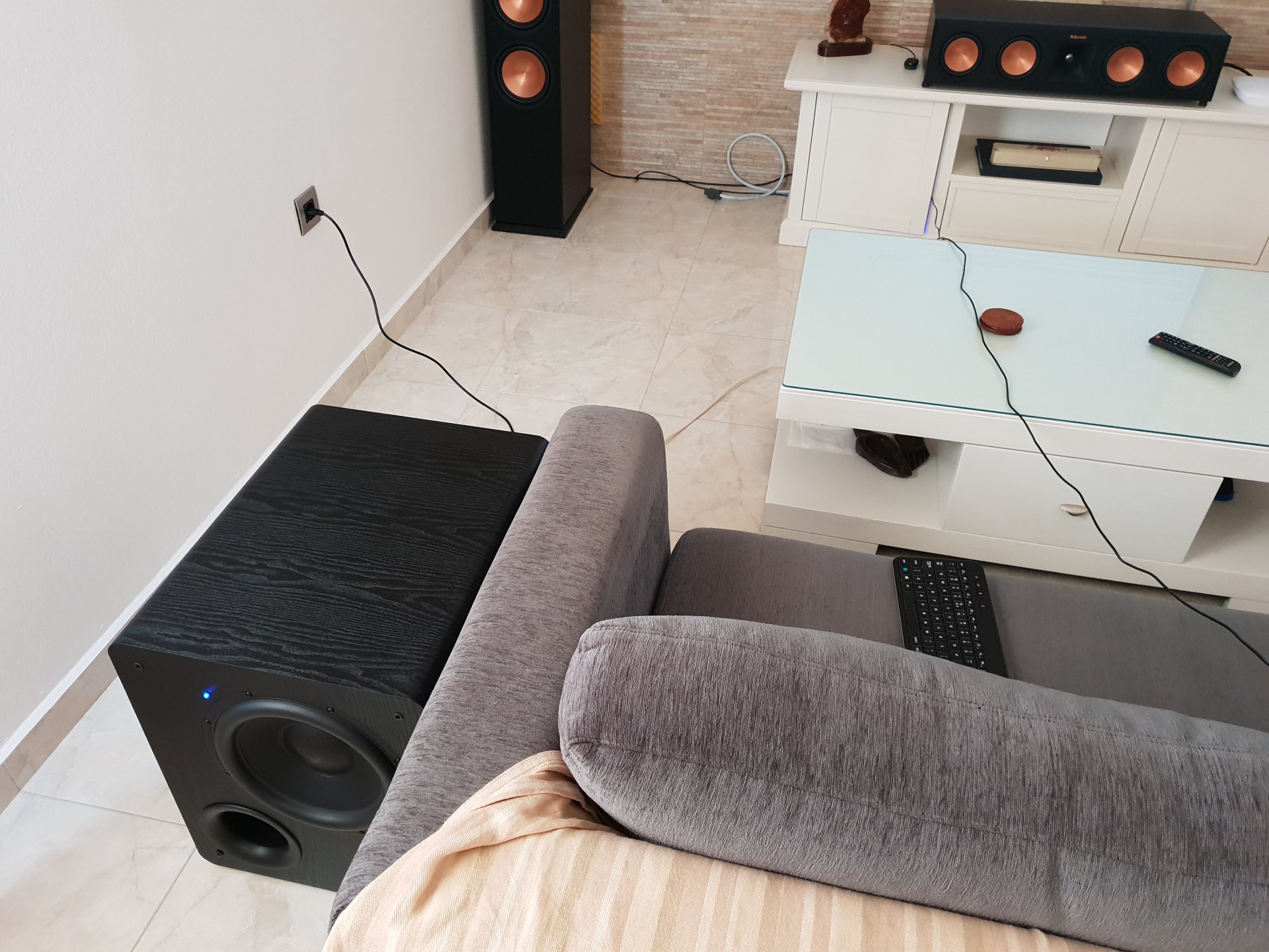

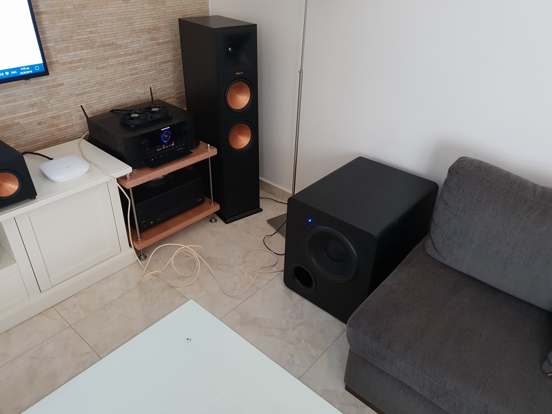

όπως φαίνεται και στο διάγραμμα που ανέβασα στη συγκεκριμένη θέση το sub ''δουλεύει'' καλύτερα κοιτώντας τον αριστερό τοίχο παρά το δεξί έπιπλο.
[DOUBLEPOST=1535236092][/DOUBLEPOST]να δούμε άλλη θέση στο καναπέ δίπλα στα αριστερά. εδώ είναι με το μεγάφωνο μία να κοιτά το πίσω τοίχο και μία το τοίχο της tv σε σύγκριση πάντα με την αρχική θέση.
3.949
6.249
Το lfe αστο 120 και κοψτο στα 80 απο το κρος του σαμπ. Μετα βαλε μετρηση απο ολο το σύστημα.

τα ηχεια στα 80 δε τα εχεις? Καντο μια που σου λεω....
Αύριο κάποια στιγμή το μεσημεράκι θα την έχω. Απλά μου κάνει εντύπωση γιατί οι lfe συχνότητες είναι μόνο για το sub τουλάχιστον στο marantz ή ρύθμιση αναφέρεται αποκλειστικά για το sub.
3.949
6.249
Ακριβώς για αυτό το αφήνεις στα 120 και βάζεις το κρος στα 80-100 αναλόγως.

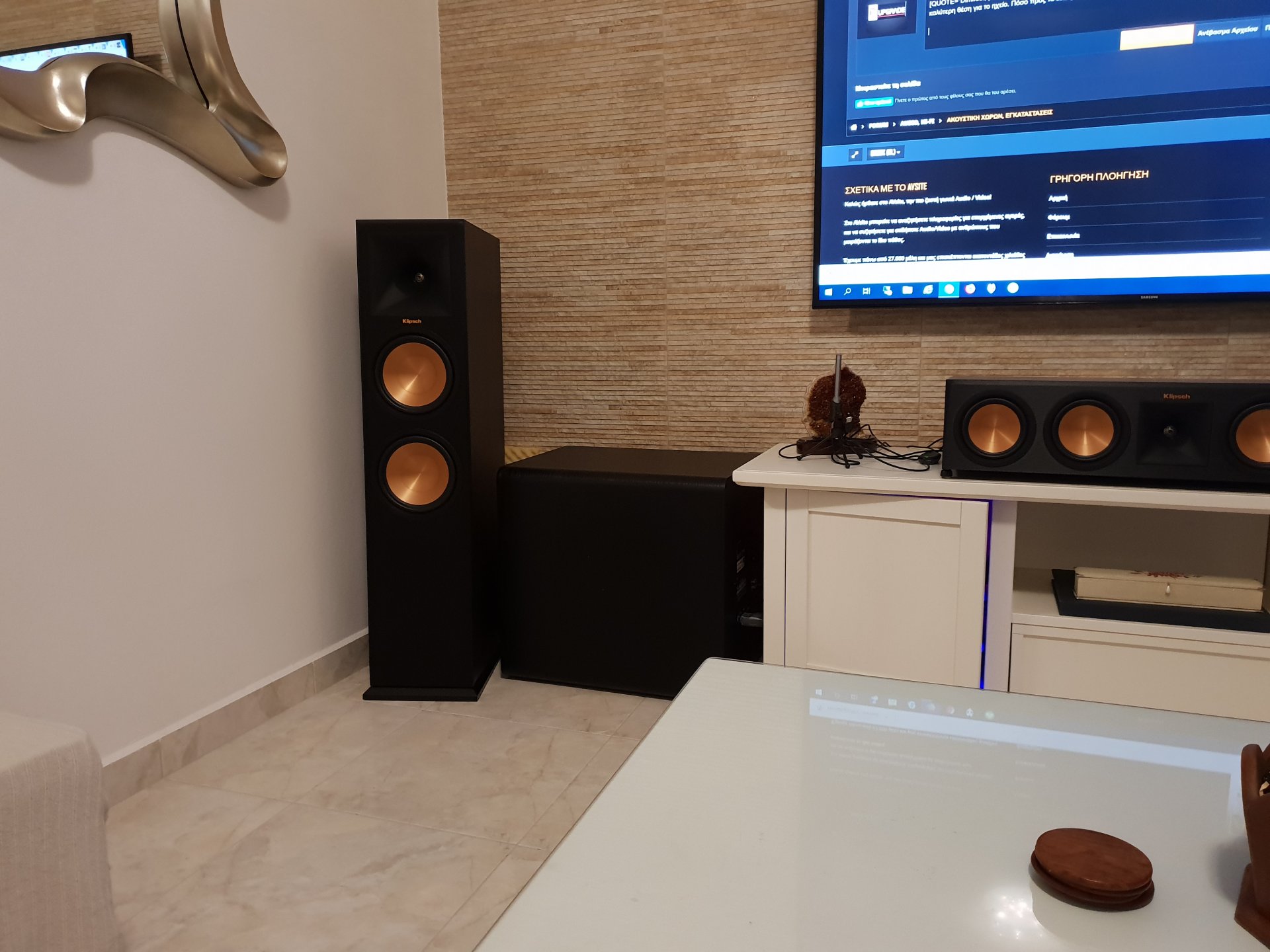

Τόσο
[DOUBLEPOST=1535223985][/DOUBLEPOST]εκτός αν τα τραβήξω πιο μπροστά
[DOUBLEPOST=1535224092][/DOUBLEPOST]Κάπως έτσι
Κάνε μια δοκιμή παρακαλώ με τα κλιπσ παράλληλα σχεδόν μεταξύ τους και γράψε εντυπώσεις! Περίεργα ηχεία τα κλιπσ, ίσως σου αρέσουν έτσι! Κατά την γνώμη μου, μεγαλώνει η σκηνική παρουσία και βελτιώνονται οι ανώτερες συχνότητες.

Η καλύτερη θέση είναι αυτή που θα σου δώσει ομαλότερη απόκριση στο εύρος λειτουργίας του και όχι εκτός. ..Πολλές φορές είναι ζητούμενες ακυρώσεις που εμφανίζονται σε σημεία κρος+....
Επισης γουφερ που δε σε κοιτά μπορεί να '' γραφει'' καλύτερα αλλά σε αίσθηση είναι το ίδιο;
Η κορυφή στα 60 είναι από ταβάνι...
Να ξαναρχίσω πάλι με το LFE όχι δεν το ξανακάνω.. :D
Εγω όπως βλέπω το χώρο σου μια θέση είναι η ιδανική το σαμπ να σε κοιτά αριστερά ,αδιαφορώντας πως μέτρα σε όποιες άλλες θέσεις.
Το ηχειο ποιο μπροστά για να αποφύγεις ακυρώσεις σε εύρος λειτουργίας του από τον μπροστά τοίχο,σου είχα βάλει λινκ με sbir σιγά να μην το κοίταξες αλλιώς δε θα ρωτούσες:p:D
Ενώ όλοι σου λένε γύρνα τα με κλίση να σε βλέπουν, βλεπωντας και ότι έχεις δύσκολο χώρο θα σου πω κάτι, οι κλίσεις γίνονται έχω τα υπόψη τα σύνορα,(sbir) και την πολική απόκριση του ηχείου.
Οπότε δε θες με τίποτε ίσες αποστάσεις των μεγάφωνων από τα σύνορα, εδώ μπρος και πλαϊνό τοίχος άρα εδώ όσο αυξάνεις την κλίση φέρνεις ίδια απόσταση πλάι με μπρος ..
Το βασικότερο με την τοποθέτηση κολλητα ειναι ως αίσθηση μειωμένο βάθος.... .
Και δεν είναι μόνο αυτό. .. όταν κάποιος παίζει με πολύ υψηλές εντάσεις ειδικά με υψηλό rt, και όχι μόνο.. οι κλίσεις καλό είναι να είναι οφφ αξ τόσο όσο θα μας κάνουν την καμπύλη ποιο κατηφορική ψηλά πριν ξεκινήσει να το κάνει αυτό η αυτόματη ισοστάθμιση....
Δημοκρατικά να το δεις όμως είμαι μειωνοτητα στα λεγόμενα μου...:Dκαλημέρα καλό κουράγιο...
επειδή το αγαπάς θα βγάλεις άκρη όμως ;)

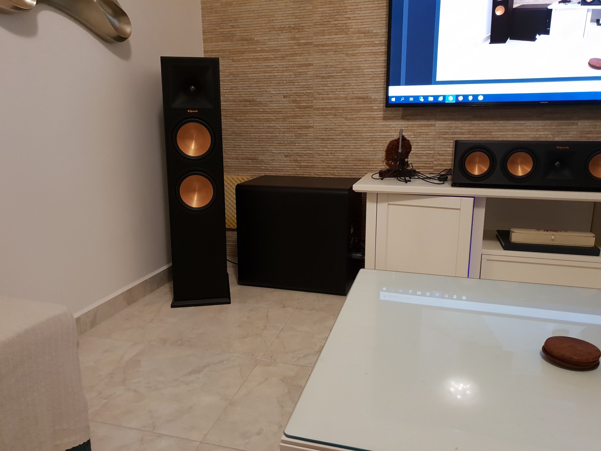

Αν αλλαξεις έπιπλο-ρακ θα λυθούν πολλα απο τα προβλήματά σου. Χρειαζεσαι έπιπλο δυο τεμαχίων, να αφήνει κενό για το sub κάτω απο το κεντρικό, και συνολικού μήκους (τα δυο τεμάχια) μικρότερο απο όσο είναι τώρα.
Με το υπάρχον δεν εχεις περιθώρια ελιγμών/επιλογών θέσεων.

Καλημέρα. Ευχαριστώ για τις συμβουλές σου. Ότι και όποιος μου εχει προτείνει κατι τα έχω λενα ενα σημειωμένα ώστε να τα κάνω. Δοκιμές κάνω. Δεν υπάρχει link που να μην έχω ανοίξει. Απλα κάποια ιδικά στην αρχή δεν καταλάβαινα τίποτα. Αυτό που λές σε ποιό thread. Γιατί πήγα πίσω σε όλες τις σελίδες και δε το βρήκα. Όταν αρχίσω να μετράω τα front εννοείτε ότι θα τα δοκιμάσω σε όλες τις πιθανές θέσεις ώστε να δούμε και rt60.
συμφωνω....
σιγα σιγα μπορεις να βγαλεις καθρεφτες κ.λ.π. γυρω γυρω και να μπει διαχυση -απορροφηση( συν ταβανι ear) μπας και ακουσεις ;)
ετοιμασε και την βαλιτσα σου απο τωρα για αλλο νησι :p:D

[DOUBLEPOST=1535270190][/DOUBLEPOST]Να πώ κάτι που έχω παρατηρήσει στο χώρο μου. Έχει κάτσει και η θέση ακρόασης είναι σχεδόν στο κέντρο του δωματιου και στους 2 άξονες. (4*6μ).
Αν φύγω δεξιά-αριστερά από τη θέση και λίγο προς τα κάτω υπάρχει οργασμός χαμηλών συχνοτήτων. Η αν πάω στο πίσω τοίχο έχω πολύ χαμηλό.
Πάντα έτσι είναι.
Δεν είναι τίποτα.
Απλός έχεις αρχίσει και εκπαιδεύεσαι.
Βάλε RTA στο REW με θόρυβο 20 - 200Ηζ και μετακίνησε το μικρόφωνο να δεις τις διαφορές.

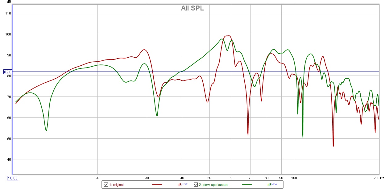

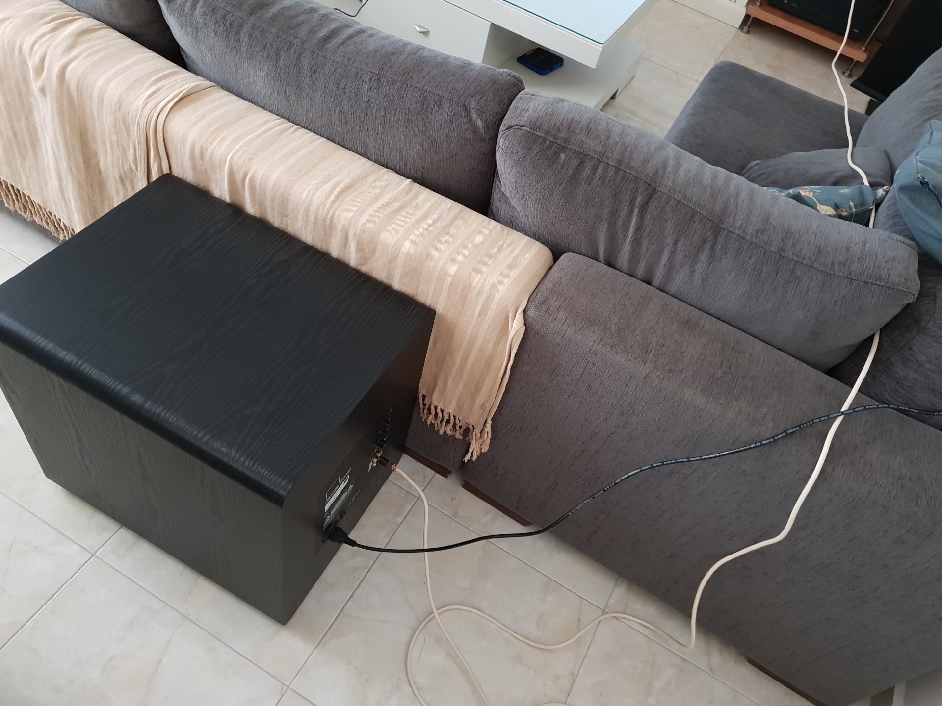

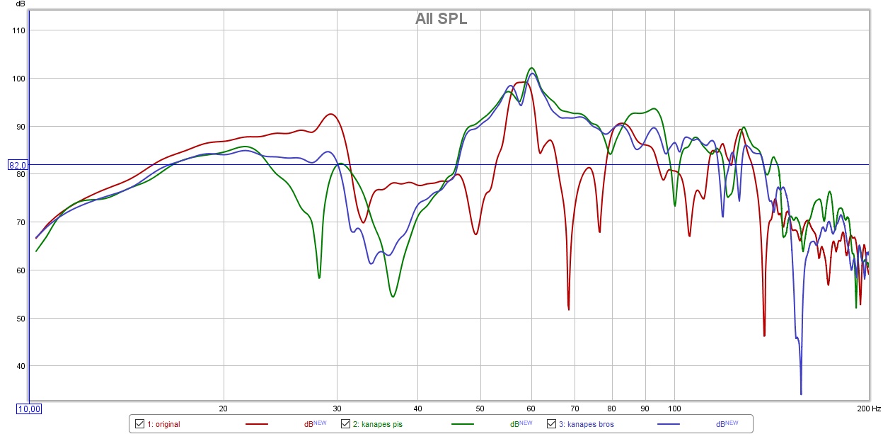

έχω άλλα 2-3 διαγράμματα με το sub σε διάφορες πιθανές θέσεις
αυτή τη φορά ακριβός πίσω από το καναπέ
4.569
7.891

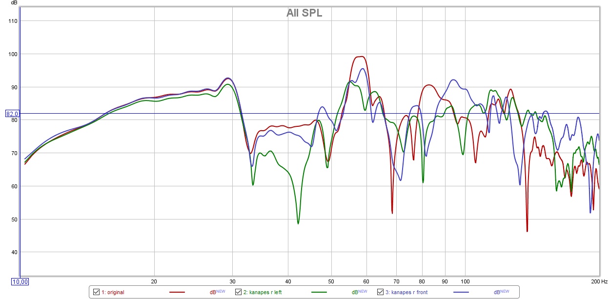

εδώ το sub στη δεξιά πλευρά του καναπέ μπροστά από το front right στη μία περίπτωση το μεγάφωνο να κοιτάει το τοίχο της tv και στη δεύτερη περίπτωση να κοιτάει τον αριστερό τοίχο
