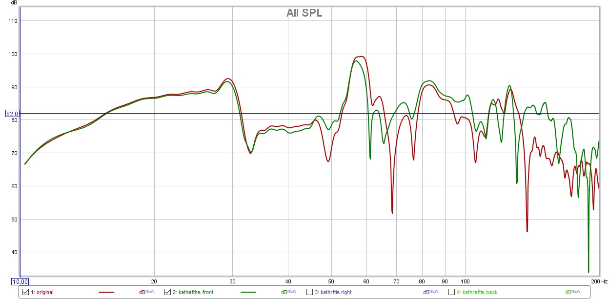

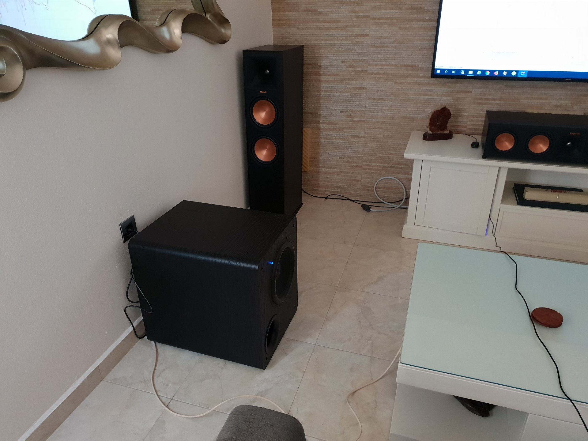

και στις 3 πιθανές πλευρές το sub κάτω από τον καθρέφτη

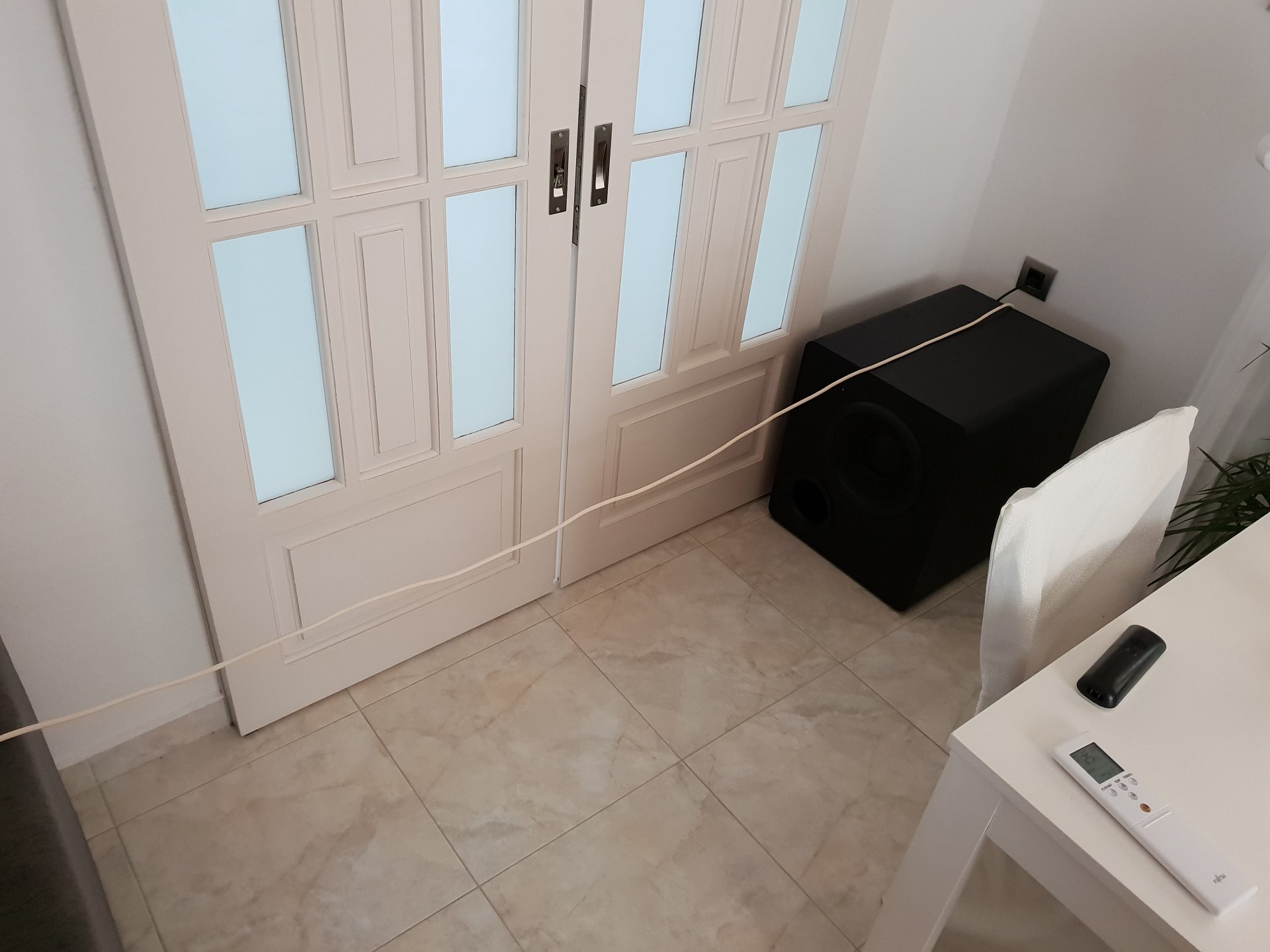

[DOUBLEPOST=1535298777][/DOUBLEPOST]Υπάρχει και μια τελευταία θέση στη πίσω πλευρά του δωματίου.
Βλέπω γενικά ότι η τρύπα στα 33 hz δεν βελτιώνεται με τίποτα και όπως μου είπατε πολύ πιθανό να θέλει περιποίηση το ταβάνι. Από τι στιγμή που το κροσαρω 80 έχει τελικά νόημα το τι πέρνει εκεί κoντά στα 100hz σε κάποιες θέσεις?

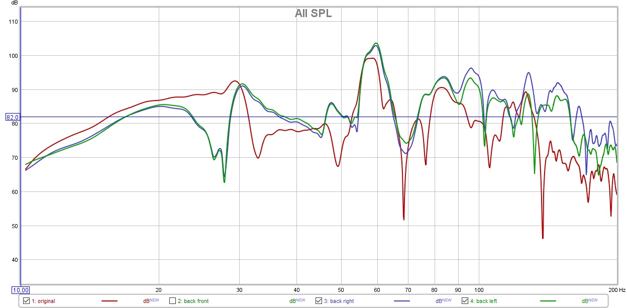

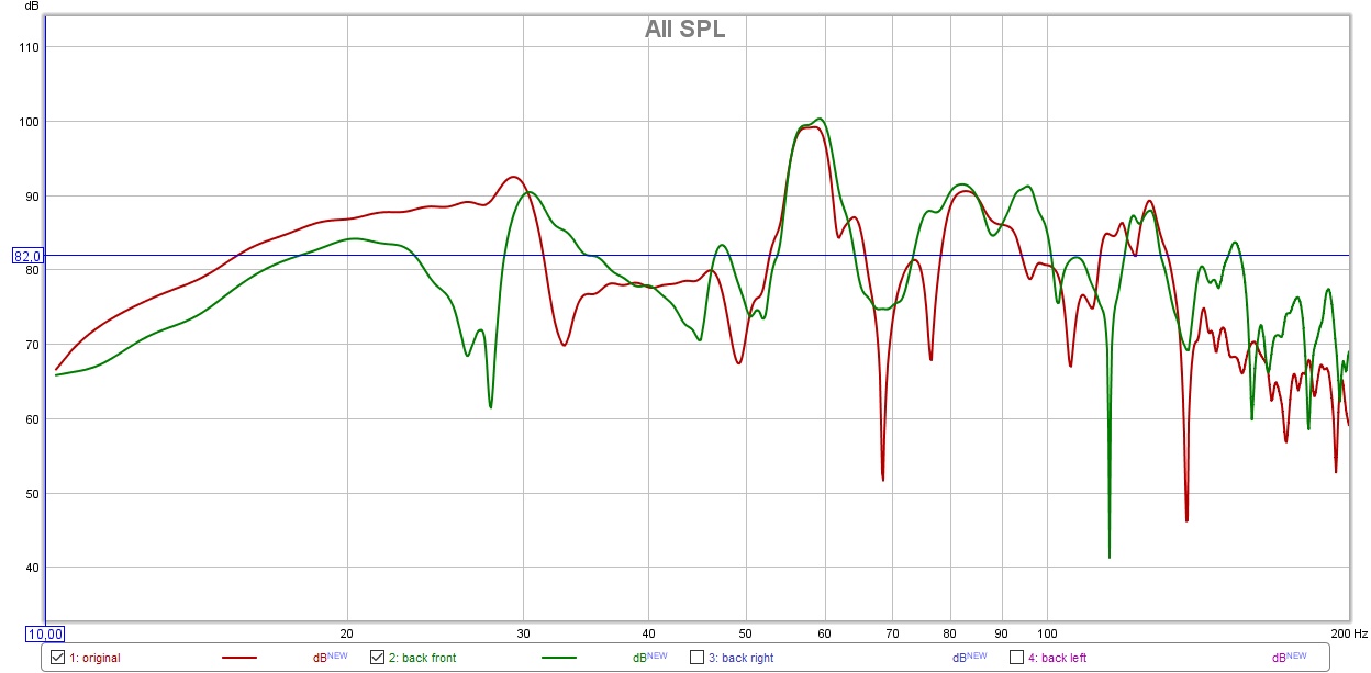

και αυτή είναι η τελευταία μέτρηση που έκανα με το sub στη πίσω πλευρά του δωματίου και κυκλική μέτρηση.

Εχει ξαναειπωθεί; Αφού εχεις ενα sub, θα μπει σχεδον υποχρεωτικά μπροστά. Ιδανικά κάτω απο το κεντρικό :D. Μετα θα πρέπει να επιλέξεις επιλογές θέσεων και αποστάσεων/κλίσεων για τα FL,FR.
To audyssey θα στο φέρει το sub αξιοπρεπώς.
Απο κει και πέρα, περαιτέρω βελτίωση με δεύτερο sub.

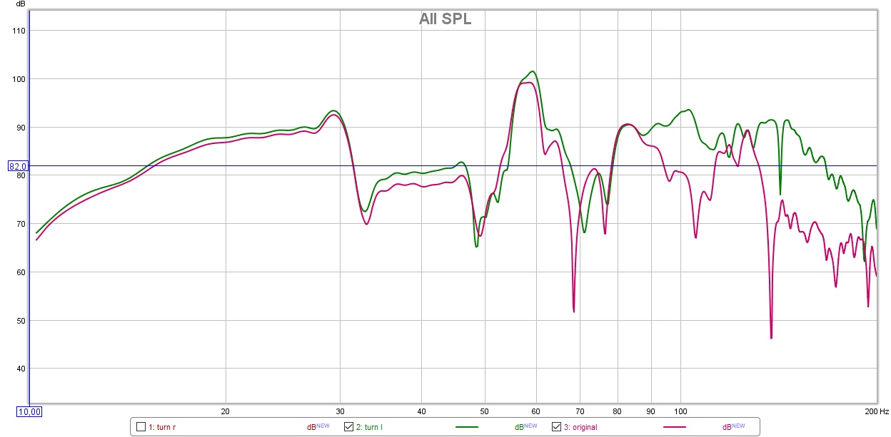

πράγματι σε πρώτη φάση αν βασικό κριτήριο είναι οι τιμές από τα παραπάνω διαγράμματα η ιδανική θέση με την καλύτερη απόκριση είναι μπροστά αριστερά με περιστροφή 90 μοίρες προς τον αριστερό τοίχο.
[DOUBLEPOST=1535301099][/DOUBLEPOST]αν υποθέσουμε ότι αυτή είναι η ιδανική θέση για το sub to επόμενο βήμα είναι τα l/r.
οι μετρήσεις σε αυτά πρέπει να είναι χωρίς κροσ? με τη smoothness είναι καλύτερα να τα παίρνω και για όλο το φάσμα η μέχρι 1000 όπως πρότεινε ο φίλος @Περαστικός ?
[DOUBLEPOST=1535301197][/DOUBLEPOST]και εφόσον πάρω τις μετρήσεις των ηχείων, όταν κάνω το συνδυασμό με το sub δεν πρέπει πρώτα να έχω φτιάξει τα delay?

Μέτρα τα ηχεία Small, χωρίς sub, να αποφασίσεις σε ποια θέση έχεις το λιγότερο sbir.
Μετά θα ψάξεις την ιδανική συχνότητα Cross.

Μπορείς να βάλεις τα L - R δίπλα από το έπιπλο και μακρυά από τον τοίχο;
Δεξιά θα χρειαστεί να ανταλλάξει θέση με το καφέ έπιπλο.
Πολύ πιθανό να βρέξει αύριο.
Αυτά είναι πιθανά, ναι.
Το ότι φταίει το ταβάνι, δεν είναι "πιθανό", είναι 1000% βέβαιο, χωρίς ίχνος ενδοιασμού.
Ναι.
Το ότι κροσάρεις στα 80, σημαίνει ότι στους 80 κύκλους παίζει -3 ντιμπί στάθμη, και στους 160 κύκλους παίζει -15 (-3 συν -12 της κλίσης του κρος).
Στους 100 θα παίζει χονδρικά όπως και στους 80. Κανονικά θα παίζει. Σε νοιάζει. Και στους 120 σε νοιάζει τι θα παίζει.
Έχεις ακυρώσεις μεγαλύτερες της τάξης του -15 ντεσιμπέλ... Δες στα γραφήματα που ανεβάζεις τι εύρος είναι τα 10 και 15 ντεσιμπέλ.
είναι αδύνατον να αλλάξουν θέσεις και λόγο ανωτέρας βίας αλλά και λόγο ότι δε μου φτάνουν τα καλώδια ώστε να πάει το έπιπλο στη γωνία.

Εγώ απορώ που δεν σου πε κανένας πόσο ζημιά κάνει ο καθρέφτης που 'χεις. Κατέβασέ τον γρήγορα..... :o:roflmao:
4.569
7.891
:confused::eek::frown:
[DOUBLEPOST=1535306118][/DOUBLEPOST]
Βαλτο στην αποθήκη
Οοοχι diy το έφτιαξα με τα χεράκια μου
