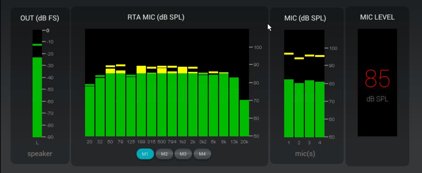

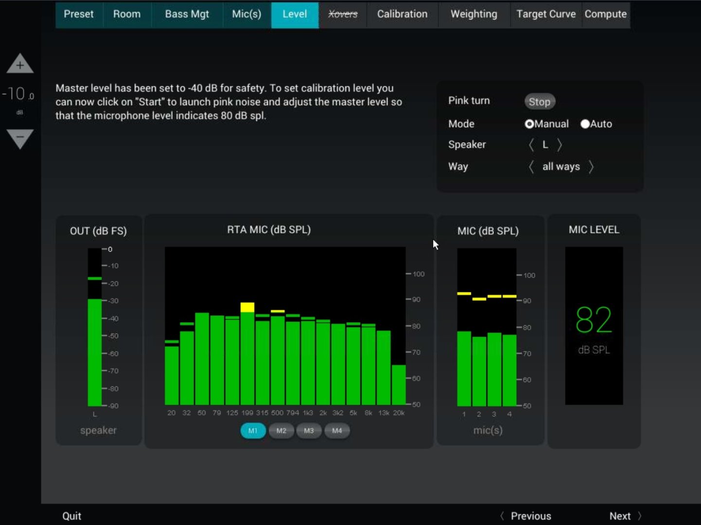

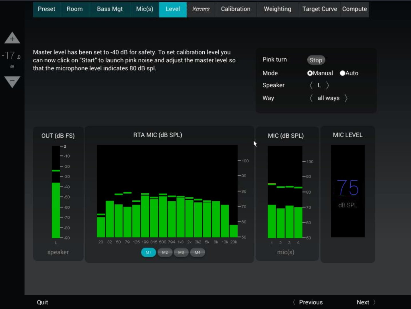

Ισοστάθμιση παίζει στο -10, αυτή είναι η στάθμη στην MLP:
Στο -7 αρπάζει ακόμα 3 dB και κοκκινίζει:
Για τον αριθμό των ηχείων που έχω, για φουλ ιμερσιβ σεταπ τελοσπαντων, εδώ θεωρείται "στάθμη αναφοράς":
Τον τύπο υπολογισμού, τον έχει και η βίβλος. 😎
Μέγιστη στάθμη παίζω μέχρι το 0 dB του volume control (κλειδωμένο) όπου σε ροζ θόρυβο στα -20dB η μέση στάθμη (στην MLP από καθένα ηχείο ξεχωριστά) είναι στα 92 dB (δεν βλέπω λαμπάκι κλιπαρίσματος ποτέ). Για τον αριθμό των ηχείων μου, μέση στάθμη αναφοράς θεωρούνται τα ~73 dB, οπότε το 92 dB έχει ξεφύγει τραγικά..
ΥΓ. Έφτιαξα κι ένα ακόμα, προ EQ το πάνω, μετά EQ το κάτω:
Φτάνει. 😁😜🤣
Για τον αριθμό των ηχείων που έχω, εδώ είναι:
Φτάνει. 😁😜🤣

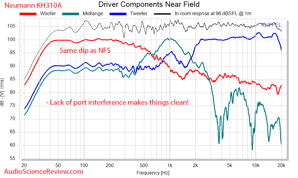

είναι καλύτερα τώρα τo post DEQ, με λίγο αέρα στα πρίμα ! Όμως τα πρίμα γιατί έχουν μια βύθιση στα 14ΚΗz ;
Δε ξέρω (έχω πει τι υποθέτω), έτσι παίζει το Neumann, δες το σπινοραμα στου Αμίρ, δες τη μαύρη γραμμή που είναι στο 1m, και την nearfield μέτρηση on axis στο Τουίτερ (μπλε γραμμή):
Βασικά δεν είναι πτώση στους 14 όπως λες, αλλά τονισμός ένθεν κι ένθεν. 😎

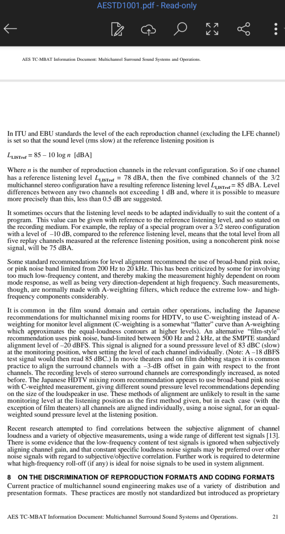

Υπενθυμίζεται, για μια ακόμα φορά, πως η προδιαγραφή 85 dB (C) είναι στα -18 dBFS, ειδάλλως, στα -20 dBFS είναι 83 dB (C).
Έχει εξηγηθεί το γιατί.😎
Όσον αφορά το calibration, η Dolby συνιστά στάθμη ροζ θορύβου στα 78-82 dB(C) σε -20dBFS, και αυτό ακριβώς υλοποιείται στους trinnov.

Επειδή αυτό δε το θυμάμαι, το ξαναλές; Πάντα θυμάμαι έγραφες ότι έχουμε στάθμη αναφοράς τα 85 και 20 για τις κορυφές.
60.216
146.802
Ναι, αυτό ισχύει. Η λεπτομέρεια είναι στα -18 dBFS.
Για σένα χαλάλι, πάμε άλλη μια.
Διάβασέ το όλο:
Η απάντηση που ζητάς, είναι στην υποσημείωση 2.
Προφανώς η στάθμη στην mlp εξαρτάται από τον αριθμό των δορυφόρων. Ο τύπος αναφέρεται από την AES. Στα 78 για 5-καναλο, στα 75 για βασικό σεταπ ιμερσιβ. Αναφέρεται και στην Dolby.
Γενικώς, -12 dB είναι χονδρικά οι ανάγκες στάθμης κάθε (κροσαρισμενου) δορυφόρου για ιμερσιβ, σε σχέση με δικαναλο.
Εννοείται, πως αναλόγως στάθμης εγγραφής πάνε αυτά (δυστυχώς, δεν τηρούνται οι προδιαγραφές από όλες τις ηχογραφήσεις), και σε τσίτα ηχογραφήσεις, θέλει ανάλογη προσαρμογή.

Μη σε ξεγελάει το συγκριμένο tweeter. Τα δείγματα λόγω μαζικής παραγωγής θα μπορούσαν να διαφέρουν κατά +-2dB..
Όταν αγόρασες τα δικά σου ηχεία , υπήρχε κάποιο χαρτί με τις μετρήσεις για το συγκεκριμένο S/N ;
Ο κατασκευαστής εγγυάται κάποια απόκλιση σε σχέση με τα μεγάφωνα αναφοράς ;

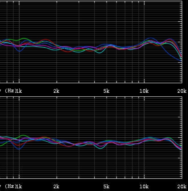

Στο σχεδιάγραμμα μετρήσεων που ανέβασα, δείχνω πως μετράνε στο χώρο μου να παίζουν (από την mlp) πολλά ηχεία μαζί, αδιόρθωτα. Όχι ένα ή δύο..
Ο κατασκευαστής εγγυάται ότι οποιαδήποτε Neumann 310 θα παίζει όμοια με οποιοδήποτε άλλο Neumann 310, με συγκεκριμένα μεγέθη μέγιστης απόκλισης (απίστευτα μικρά), ανεξαρτήτως έτους κατασκευής.
Ακόμα και στο μικρότερο (και σημαντικά φτηνότερο) μοντέλο, το 120, εγγυάται max απόκλιση μεταξύ οποιονδήποτε 2 ηχείων το +-0,5 dB!

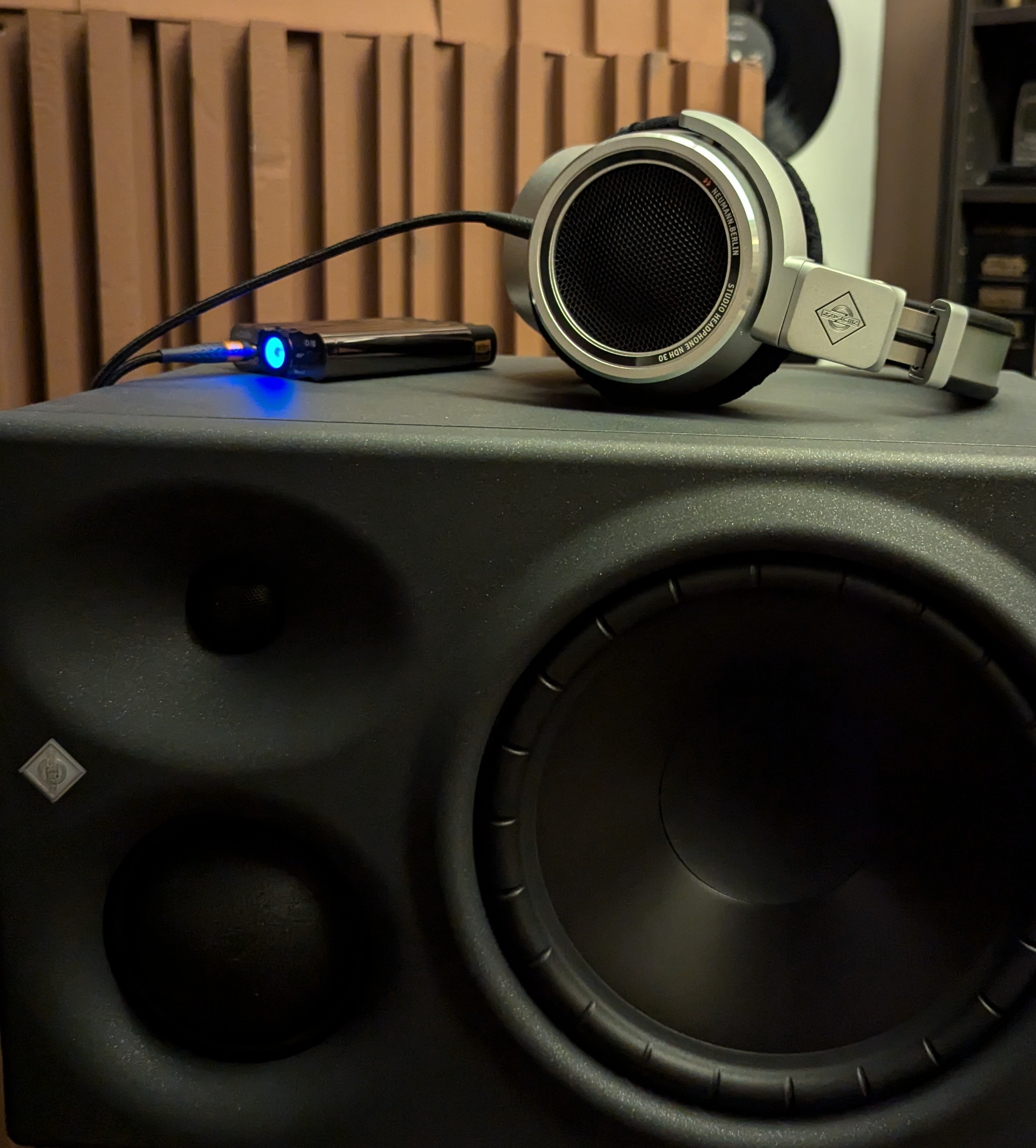

Προ ετών είχα πάρει ένα σετ αξιόλογων ακουστικών της Sennheiser, τα οποία στην αρχή του στησίματος του ηχειακού σεταπ τα χρησιμοποίησα ως "εργαλεία" για συγκριτικές δοκιμές και στήσιμο του ταργκετ κερβ στον trinnov. Εκείνα πολύ σύντομα ξεπεράστηκαν κατά πολύ από τον ήχο του σεταπ, με πολύ μεγάλες και σημαντικές διαφορές υπέρ του ηχειακού σεταπ, οπότε και τα χάρισα στην μεγάλη κόρη μου, η οποία βεβαίως ενθουσιάστηκε από τον τρόπο που άκουγε πλέον τις μουσικές της, σε σχέση με τα ακουστικά που είχε, αυτά που ήταν στην συσκευασία του κινητού της.
Μετά από κάποια χρόνια, η Νιούμαν παρουσίασε τα νέα ακουστικά της, τα NDH-30, τα οποία σύντομα απέκτησαν εξαιρετική φήμη και φανατικούς οπαδούς, και ήταν στο πρόγραμμα να τα αποκτήσω.
Οπότε, εν μέσω "Βlack Friday" και εξαιρετικής τιμής, τα ομόσταυλα αυτά ακουστικά προστέθηκαν στο συνολάκι:
Είναι όντως πολύ καλά αυτά τα ακουστικά. 👍
Δικαίως έχουν αποκτήσει τέτοια φήμη και τόσο φανατικό κοινό.
Και στο δύσκολο κομμάτι των χαμηλών συχνοτήτων, ανακάλυψα πως όντως διαθέτουν εξαιρετικό μπάσο, εκτεταμένο, περιγραφικό, φουλ ελεγχόμενο, στεγνό και κοφτό. Πραγματικά εξαιρετικό μπάσο από ακουστικά, χωρίς τονισμούς και ιδιοσυντονισμούς, χωρίς ανεπιθύμητους θορύβους, απαραμόρφωτο, χωρίς ωραιοποίηση, και χωρίς να λείπει τίποτα. 😎
Η ομοιότητα του ήχου που βγάζουν αυτά τα ακουστικά σε όλο το ακουστό φάσμα, με τον ήχο που ακούς καθήμενος στην mlp από τα ομόσταυλα ηχεία και τα σαμπ με waveforming, είναι εκπληκτική, τόσο στην τονική ισορροπία, όσο και στην απόδοση των δυναμικών και της λεπτομέρειας κάθε ηχογράφησης. Με τέτοια διαφορά κόστους ανάμεσα στα δύο, αυτό αποτελεί τρομερό επίτευγμα για τα ακουστικά αυτά!
Διαφορές βέβαια υπάρχουν στη σύγκριση, άμα ψάχνεις τις ανακαλύπτεις, αλλά είναι μικρής σημασίας, καθώς η συνολική αίσθηση είναι πως ακούς ακριβώς το ίδιο πράγμα, με τον ίδιο τρόπο, με ίδιες "χροιές" και με όμοια τονικότητα σε όλο το φάσμα. Ποιο "κερδίζει" στη σύγκριση, έστω και με μικρές (συνήθως) διαφορές, είναι εύκολο, κερδίζει κατά κράτος το ηχειακό σεταπ, σε όλους τους τομείς, ανεξαιρέτως. Αλλά η ουσία είναι εκπληκτικά όμοια (όχι όπως τα προηγούμενα ακουστικά της Sennheiser), κι αυτό είναι σοβαρό επίτευγμα για τόσο οικονομικά ακουστικά, εύγε Neumann!
Αυτά τα ακουστικά ήρθαν για να μείνουν, ώστε να ακούω τις μουσικές μου όταν βρίσκομαι σε άλλο χώρο και εκτός σπιτιού, όπως συνήθισα να τις ακούω στην mlp, είναι ένα γνώριμο, οικείο άκουσμα για μένα, φυσιολογικό.
Οπότε, εάν τυχόν επιθυμείτε να ακούτε χονδρικά όπως ακούω στην mlp, είναι εύκολο, απλώς πάρτε τα NDH-30 ακουστικά της Neumann, ο ήχος της φίρμας είναι αυτός, κι είναι απολαυστικότατος. 😚
