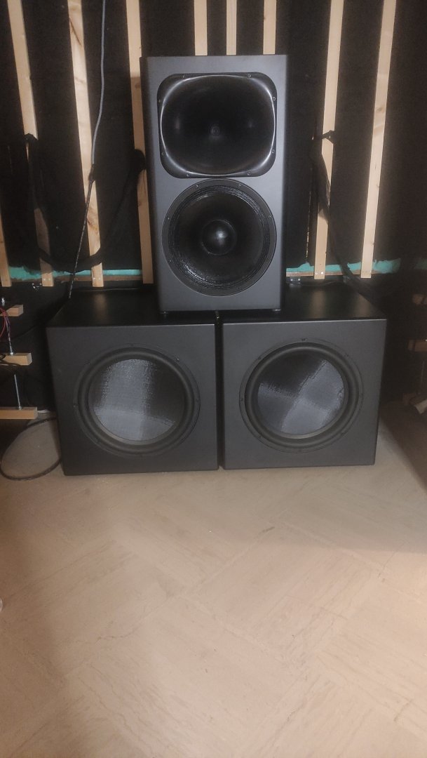

Άντρες με δεκαοκταιντσα @@ δεν λες τίποτα. Είναι βέβαια τόσο πολύ η απορρόφηση ειδικά στις χαμηλές που νομίζεις ότι ακούς από 8". Δεν κάνω πλάκα καθόλου μια χαρά χαιεντ ακούγονται μετά το τελευταίο tuning.
