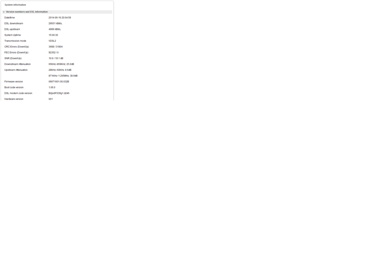

Γιάννη, τι στατιστικά θες να δεις; Το δικό μου Speedport τα δείχνει μια χαρά. Δες αν έχουμε το ίδιο firmware.
Ως δια μαγείας εμφανίστηκαν τα στατιστικά και σε μένα:
Μάλλον δεν ήξερε τι έλεγε ο τύπος της τεχνικής υποστήριξης του ΟΤΕ. 29551 down, 4999 up. H μόνη διαφορά στο firmware είναι η κατάληξη: Β σε μένα, μάλλον λόγω ISDN.

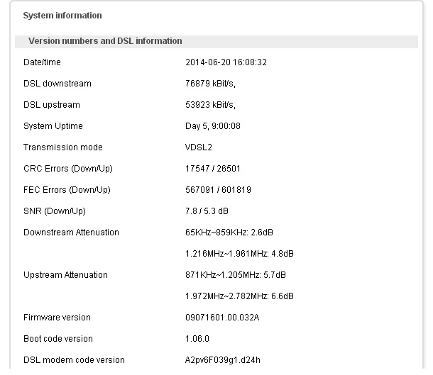

Με τέτοιο upload μάλλον για μισθωμένη γραμμή πρόκειται.

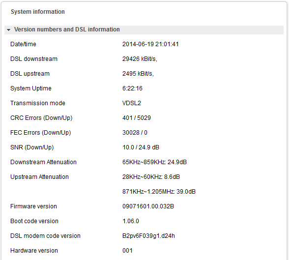

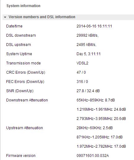

Τελικά, λόγω προβλημάτων στην καλωδίωση του σπιτιού (γνώμη του τεχνικού που ήρθε στο σπίτι), δεν μπορεί να κλειδώσει στα 50. Έτσι η γραμμή έγινε 30άρα VDSL. Tα στατιστικά της πλέον:
xfader
40.448
99.796
Φαίνεται από τα στατιστικά ότι δεν έχεις καλό SNR και Attenuation.
