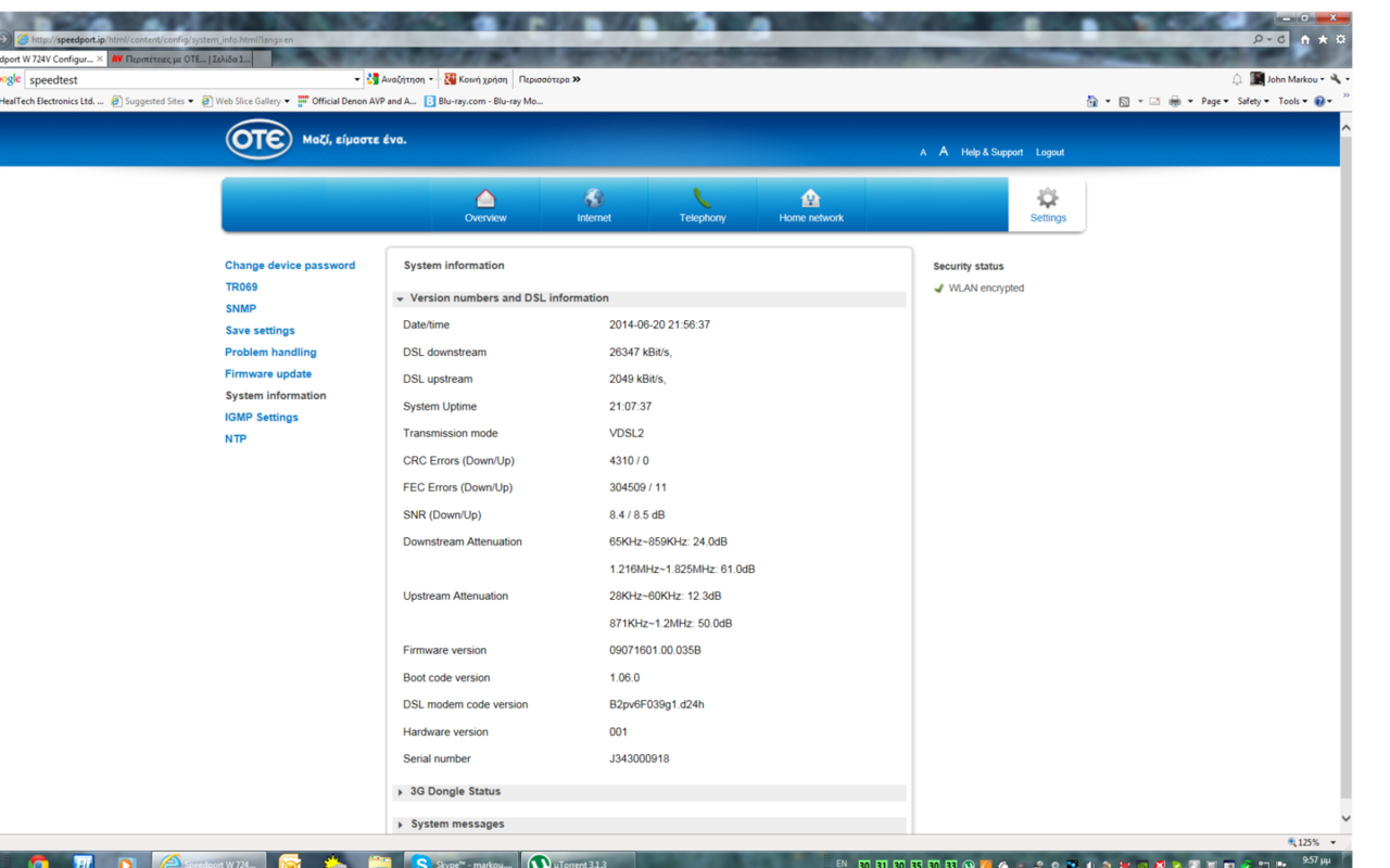

Γραφεις για καποιες καταστασεις που συναντησες στο Γιαννη, και αναφερεις οτι μετα απο ψαξιμο διαπιστωσες διαφορετικες ενδειξεις μεταξυ router και speedtest υποθετοντας οτι το router κανει λαθος.
Ομως, εδω μεσα βλεπεις και αλλες εικονες απο speedport που ειναι ολοσωστες. Εκει γιατι συμβαινει αυτο - πως το εξηγεις ?
Μηπως πιστευεις οτι το router του Γιαννη εχει προβλημα ?
