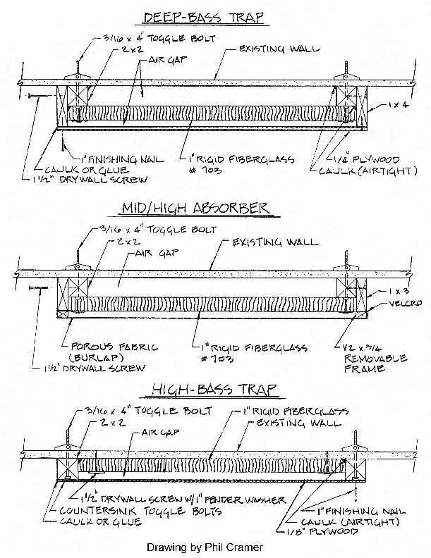

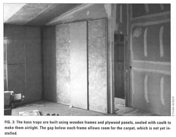

Case in point:
Ο κύριος εδώ:
http://www.ethanwiner.com/basstrap.html
δίνει οδηγίες για την κατασκευή μπασσοπαγίδων.
Πρόσεξε την προϋπάρχουσα κατασκευή των "τοίχων":
και τις οδηγίες του:
Δες τι περιγράφει ως "existing wall" - και θεωρεί αυτονόητο ότι κάπως έτσι είναι ο υπάρχων τοίχος.
5.581
298
Αν δεν πείθεσαι, βάλε στο Google Images τον όρο "house construction" και αν δεν σου βγάλει τέτοιες φωτό, να μη με λένε ... RDoherty :happy_5: :
