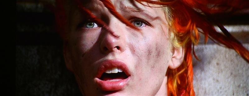

...ο Sony είχε αρκετή ανομοιομορφία. Δες και την close-up φωτό των ματιών (που είναι πλήρες κάδρο του προβολέα): πρασινίλα σε όλο το πάνω άκρο και στις γωνίες κάτω.
Και τα χρώματά του ήταν ελαφρά πρασινοκίτρινα και κάπως υπερκορεσμένα.
Οταν κατι φαινεται με close up και σε pause δεν ενοχλει γενικα και ουτε παρατηρειτε σε ταινια ευκολα... Δεν παρατηρησα ανομοιομορφια στον sony ισως γιατι δεν με επηρεασε καποιο πατερν ωστε να την εντοπισω και να την βρισκω μετα και μεσα στην ταινια... Εξου και ειπα, ειμαι χαρουμενος που δεν ειδα απο την αρχη το τεστ γιατι κρινω την εικονα των ταινιων παρακολουθοντας ταινιες...
Το να ψαχνουμε την τελειοτητα με εναν τροπο αλλον απο αυτον που βλεπουμε ταινιες (δε παταμε pause καθε δευτερολεπτο...) ειναι για μενα εν μερει λαθος...
Τα "λιγο πιο" υπερκορεσμενα χρωματα δυστυχως ή ευτυχως ειναι πιο εντυπωσιακα και εγω προσωπικα τα προτιμω απο μια πιο αχρωμη αλλα σωστη για τα μηχανακια εικονα...! Δεν ειναι θεμα επαγγελματισμου, αλλα θεμα γουστου...
Το "χαρμα οφθαλμων" δεν εχει σχεση με πατερνακια ή μετρησεις... αλλα με τα ανθρωπινα ματια...

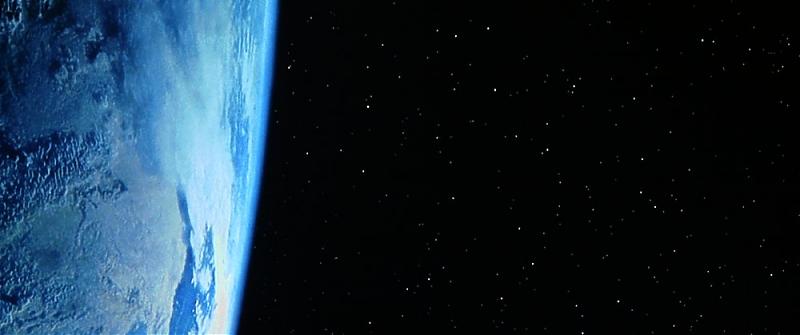

Απάντηση: Συγκριτικό: Sony VPL-VW60 vs InFocus IN82

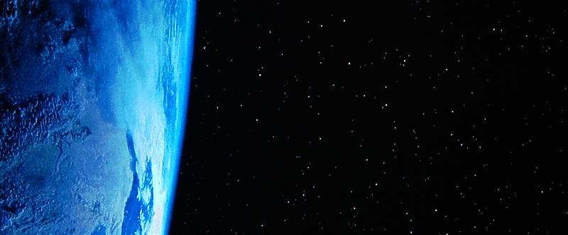

"Ένα παιδί μετράει τ'άστρα"
(εγώ πάντως τα βρήκα λίγο περισσότερα στον ΙΝ82)
Infocus
Sony

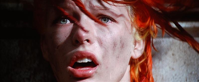

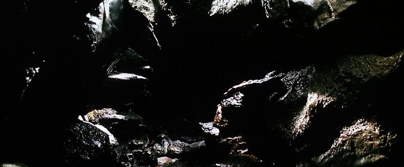

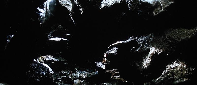

"Ουδέν σχόλιον" (Να πω μόνο ότι κάτι που φαίνεται να τρέχει στο μάγουλο της Leeloo στην εικόνα του Infocus, είναι μια ατέλεια της οθόνης. Παρακαλώ αγνοείστε την.)
Infocus
Sony
