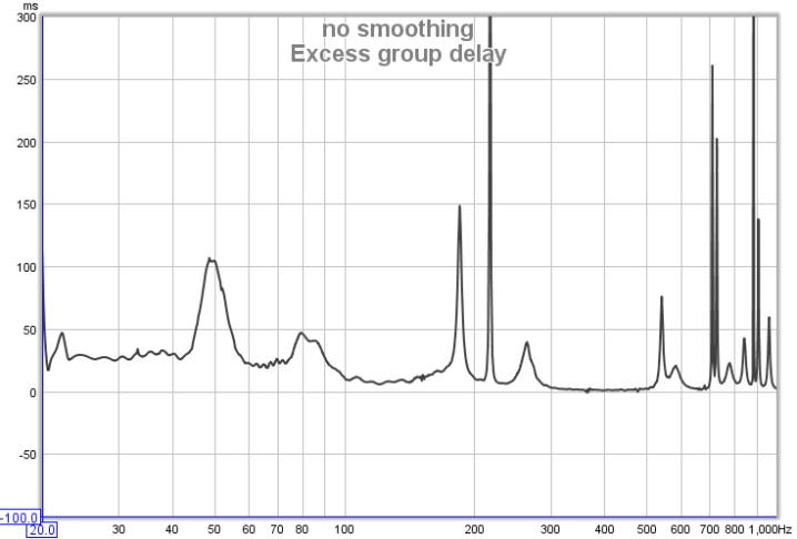

Αν έχεις όρεξη υπάρχουν τρόποι να βρεις τις περιοχές minimum phase ώστε να εφαρμόσεις σε αυτές το EQ αποφεύγοντας οποιαδήποτε επέμβαση σε ηχητικές αποκρίσεις οι οποίες είναι άθροισμα πρωτογενούς + δευτερογενούς ενέργειας μέσω ηχείου και ανακλάσεων αντίστοιχα.
Πάντα έχουμε άθροισμα πρωτογενούς και δευτερογενούς ενέργειας μέσω ηχείου και ανακλάσεων αντίστοιχα (στην θέση ακρόασης).
Είμαι σίγουρος ότι το ξέρεις, απλά ήταν ατυχής η διατύπωση.
Περιοχές ελάχιστης φάσης, είναι χονδρικά, οι περιοχές συχνότητας όπου η ένταση Α του άμεσου ήχου και η ένταση Β των ανακλάσεων έχουν ελάχιστη διαφορά φάσης (σκεφτείτε δύο συμφασικά ημίτονα διαφορετικού πλάτους Α και Β), με αποτέλεσμα το άθροισμά τους να είναι Α+Β. Αν για να απλουστεύσουμε τα πράγματα, το πλάτος Α = Β, τότε στην θέση ακρόασης θα έχουμε ένα peak 2A. Αν λοιπόν μειώσουμε μέσω PEQ, το πλάτος Α σε π.χ. Α/2, τότε και οι ανακλάσεις θα μειωθούν σε Α/2. Το άθροισμα στην θέση ακρόασης σε αυτή την συχνότητα θα γίνει Α/2 + Α/2 = Α.
Αντίθετα σε μία περιοχή μη ελάχιστης φάσης, αν Α είναι το άμεσο κύμα και Α κατά πλάτος το ανακλώμενο, αλλά η φάση του είναι ανεστραμμένη κατά 180 μοίρες, τότε στην θέση ακρόασης θα έχουμε Α(φ=0) + Α(φ=180) = 0! Δηλαδή θα έχουμε ένα μεγάλο dip (χαράδρα) στην απόκριση συχνότητας στην θέση ακρόασης, λόγω ακύρωσης του άμεσου ήχου από τον ανακλώμενο. Σε αυτή την περίπτωση, αν επιχειρήσεις να προσθέσεις κάποια db μέσω PEQ σε αυτή την περιοχή,....η ένταση δεν θα αυξηθεί!, γιατί και το πλάτος Α να κάνεις 2Α με φάση 0 μοίρες, οι ανακλάσεις θα έχουν πλάτος 2Α με φάση 180 μοίρες...και 2Α(φ=0) + 2Α(φ=180) = 0!
Τα PEQ είναι λοιπόν μια χαρά για να κόβουν κορυφές (room modes) στις χαμηλές συχνότητες, αλλά συνήθως είναι καταστροφικά όταν θέλεις να ενισχύσεις .....χαράδρες. :smile:
Στο πρώτο διάγραμμα (η επάνω πράσινη καμπύλη) βλέπουμε ένα room mode (μια κορυφή) στα 60 Hz.
Και είναι σε περιοχή ελάχιστης φάσης, γιατί δεν υπάρχει excess group delay όπως φαίνεται στο τελευταίο διάγραμμα (μαύρη γραμμή). Μπορούμε κάλιστα να κόψουμε db με ένα PEQ.
Αντίθετα στα 48 Hz, που έχουμε μία βύθιση στην απόκριση συχότητας, δεν μπορούμε να προσθέσουμε db με ένα PEQ, γιατί δεν είναι περιοχή ελάχιστης φάσης.
