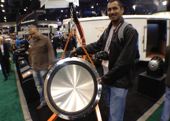

Εδώ το 34άρι Cadence DCX34W,το οποίο αντιστοιχεί σε 12 10'αρια.(108 κιλά.)
Πάει πακέτο με τον ενισχυτή του των 12.000 watt Cadence ZA12KW.
(Δεν θέλω να ξέρω τι κόσμος το βάζει στο αυτοκίνητο του :roflmao:)

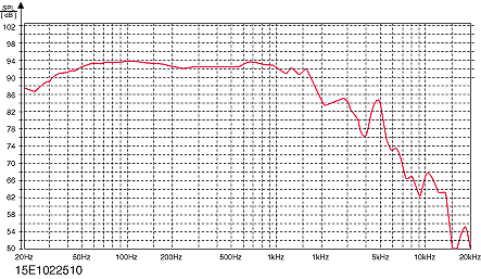

Όσον αφορά το overlap,αν κόψει στα 120Hz με 24db φίλτρο,ήδη στα 200Hz θα είναι -18db κάτω και στα 300Hz -32db κάτω.
Οπότε νομίζω πως θα είναι ασφαλής με μια μονάδα που μπορεί να πηγαίνει μέχρι 500-600 Hz.
1.115
677
Αν οι κατασκευαστές λένε αλήθεια,το μεγάφωνο που προορίζει για χαμηλά,φαίνεται ασφαλής επιλογή,δεν νομίζω να αρχίσει να γίνεται κατευθυντικό στα μισά των δυνατοτήτων του...
