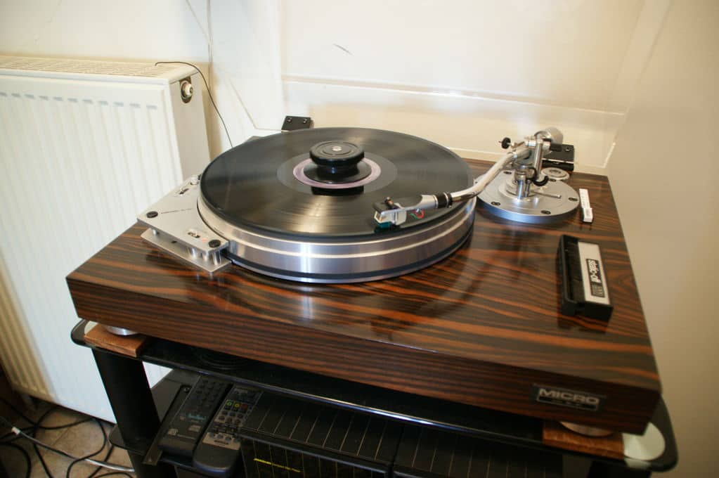

Nα βάλω κι εγώ το καμάρι μου:
.... έχουμε την ίδια ζυγαριά (Ortofon)......
Υπέροχο πικάπ. Δίκαια ειναι το καμάρι σου.

Σ ευχαριστώ.
Το πικαπ είναι το καμάρι μου και για έναν πρόσθετο λόγο.
Είναι το μόνο πράγμα (κινητο και ακίνητο) απ αυτα που έχω, που διάλεξε ο γιός μου(26 χρονών) για κληρονομιά.
Την ζυγαριά την πήρα απλά για να επιβεβαιώσω για μια ακόμη φορά την ακρίβεια της ζύγισης που κάνει απο μόνος του(Δυναμική).Το είχα κάνει και παλαιότερα με ηλεκτρονική ζυγαρια φίλου και είχαμε απόλυτη συμφωνία.
Πάντως δεν χρειάζεται ν ανάβουν τα αίματα.Ακούω προσεκτικά όλες τις απόψεις.
Και κάτι ακόμη.Μην την περιφρονείτε την Technics.Σε μένα παίζει πραγματικά ομορφα.
Την έχουν ακούσει και άλλα αυτιά και συμφώνησαν.
Ευχαριστώ

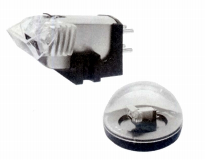

Nα το χαίρεσαι το pickup σου, είναι πολύ ωραίο!
Ερώτηση: τις προδιαγραφές της ΤECHNICS τις έχεις;
Και το ρωτάω για να κάνουμε την σύγκριση με την 681ΕΕΕ, και να βγει ένα συμπέρασμα για ποιά πρέπει να αγοράσεις καινούργια βελόνα.
Ας διευκρινίσουμε φυσικά ότι:
1)Tην 681 την έχεις ΗΔΗ και δεν σου πουλάω εγώ τίποτα!
2)Η παραγωγή της έχει διακοπεί από το...1978 και έτσι δεν είναι δυνατόν να την διαφημίζω!
Πάμε παρακάτω...
Αν δεν έχεις τα στοιχεία για την TECHNICS, να κοιτάξω στο αρχείο μου μήπως τα βρω για να σε εξυπηρετήσω στην απόφαση, γιατί σαν κεφαλή του 1972 που είναι, βρίσκονται λίγο δύσκολα.

Αυτά είναι τα χαρακτηριστικά της technics:
The Technics EPC-270C was standard fitment on the SL-1900 fully-automatic turntable system.
Specifications
Type: moving magnet
Frequency response: 20 to 25,000Hz
Output: 3.2mV
Channel balance: 25dB at 1kHz
Channel separation: 2dB at 1kHz
Load impedance: 47 to 100k ohms
Tracking force: 1.75g (+-0.25g)
Replacement stylus: EPS-270ED
Και η Τechnics και η Stanton είναι δικές μου.Μάλιστα για την technics αγόρασα βελόνα (οχι γνήσια 12 ευρώ) απο το ebay και παιζει καλύτερα η παλιά.

Mε την πρώτη ματιά βλέπω δύο αδύνατα σημεία:
1)Στην απόκριση συχνοτήτων δεν λέει το + -
2)Το tracking force είναι υψηλό ακόμα και αν είναι απλή ελλειπτική και ακόμα χειρότερα αν είναι σφαιρική η οποία καταστρέφει τους δίσκους!
Το ψάχνω...

To λοιπόν!
Κάνε λίγη υπομονή και πάμε μαζί πίσω στα 1978, όπου, απολαυστικά, ανοίγουμε μία "ΣΤΕΡΕΟΦΩΝΙΑ '78"!
Και συμπτωματικά, στην ίδια σελίδα, αναφέρονται και οι δύο κεφαλές, και μάλιστα μία βελτιωμένη έκδοση της TECHNICS!
Eνδιαφέρον επίσης είναι και το πόσο έκαναν τότε:
:107:
4.252
11
Απάντηση: "Vintage Tonearms & Turntables Club"
Bλέπουμε λοιπόν μία σαφή υπεροχή της STANTON, με την, βελτιωμένη, TECHNICS, να υστερεί και σε απόκριση συχνοτήτων, όπου εδώ διευκρινίζεται το + -, και σε βάρος ανάγνωσης και σε διαχωρισμό καναλιών!
Σκοτεινό παραμένει το αν η TECHNICS είναι σφαιρική, απαγορευτικό για οικιακό παίξιμο δίσκων, η ελλειπτική!
Τα παραπάνω στοιχεία βέβαια, δεν εγγυώνται απόλυτα το τελικό ηχητικό αποτέλεσμα. Το μόνο που ξέρω για την STANTON 681 EEE, είναι ότι αποτέλεσε "σχολή".
Για την συγκεκριμένη TECHNICS δεν έχω ιδέα! Μπορεί και να είναι καλύτερη!
Τώρα όσο για την βελόνα, μία είναι η επιλογή εφ' όσον δεν υπάρχει η γνήσια, αλλά εγώ δεν προτείνω ποτέ τίποτα, γιατί και χωρίς να προτείνω, βλέπεις ότι μου την "πέφτουνε".
So the stage is yours!
:107:
