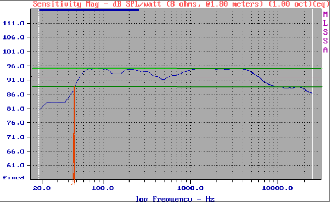

Παρακαλώ διόρθωσέ με αν κάνω λάθος:
Στο χώρο του Βασίλη (λόγω χώρου κι όχι λόγω ηχείου) δε παίζουν οι πολύ χαμηλές συχνότητες. Ξεκινάμε να δίνουμε σημασία από τους 45 κύκλους λοιπόν,
Ας δούμε τις μετρήσεις αναλυτικά:
Στους 45 κύκλους είναι στα 88 db, σωστά?
Στους 20 χιλιόκυκλους είναι στρα 88 db, σωστά?
Στους 50 κύκλους είναι στα 91 db, σωστά?
Η μέγιστη πτώση μεσαίων είναι στα 91 db, σωστά?
Οι μεγαλύτερες κορυφώσεις (80Hz, 110Hz, 1.5-4KHz) είναι στα 95db, σωστά?
Η μέγιστη διαφορά που υπάρχει είναι 88-95, δηλαδή 7db σωστά?
Αυτό ισοδυναμεί με +-3,5db απόκριση, σωστά?
Η μέγιστη πτώση στα μεσαία, από την μέγιστη κορύφωση του σχεδιαγράμματος, απέχει 4 db, σωστά? Άρα +-2db, σωστά?
Τι βλέπω λάθος?

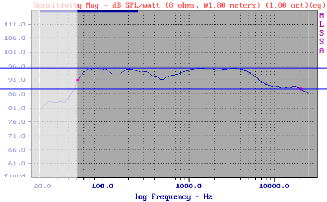

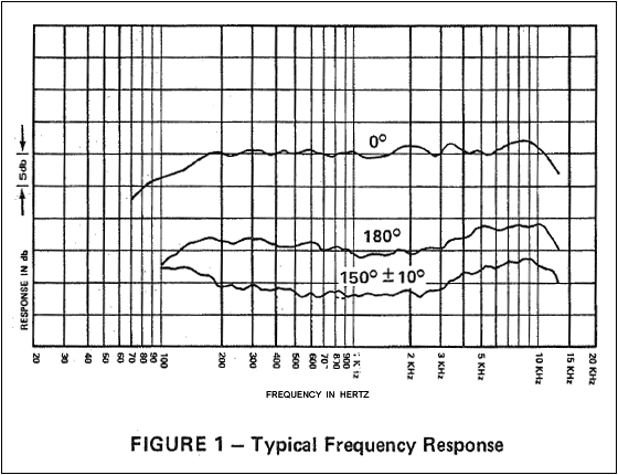

... και για να ξεμπλέξουμε με την απόκριση, μιας και ορισμένοι εδώ μέσα μας περνούν για ηλίθιους, ενώ άλλοι, προφανώς ακόμη πιο άσχετοι από τους "βαριούς μηχανολόγους", (Μιχάλη δεν άντεξα ρε τι να κάνω, είπαμε, μαλάκας αλλά όλα έχουν ένα όριο), παρέθεσαν μέχρι και απόκριση μικροφώνου, ας δούμε εκ του σύνεγγυς την απόκριση το ηχείου.
Στην επάνω εικόνα, η καμπύλη απόκρισης του ηχείου οριοθετείται μέσα στο τυπικό φάσμα που μπορεί να ακούσει ένας υγιής (ακόμη κι αν είναι πτυχιούχος μηχανολογίας), μέσα σε ένα τυπικών διαστάσεων οικιακό δωμάτιο, δηλαδή 50-20000 Hz. Στο φάσμα αυτό, η καμπύλη έχει ένα πλάτος διακύμανσης 7dB, οπότε θα μπορούσε να πει κάποιος ότι η απόκριση είναι 50-20000Hz ±3,5dB, ΑΛΛΑ θα πρέπει να επισημανθεί, πως το μέγιστο ενεργειακό φορτίο που ακούμε εκτείνεται έως τα 10000Hz, σημείο στο οποίο το ηχείο βρίσκεται κάπου στα 89dB, οπότε η διακύμανση βαίνει στα ±3dB.

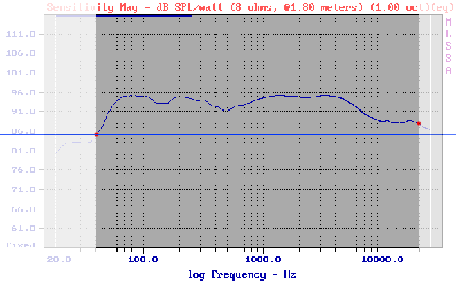

Στην κάτω εικόνα, τα πράγματα είναι πιο αυστηρά, καθώς η καμπύλη οριοθετείται προς τα κάτω έως τα 40Hz, συχνότητα δύσκολη για τους περισσότερους οικιακούς χώρους -και δεν επεκτείνομαι σ΄αυτό. Εάν λάβουμε ως κάτω όριο αυτή τη συχνότητα, μια στεγνή ερμηνεία της διακύμανσης θα ήταν ±5dB, αλλά θα πρέπει να επισημανθεί εμφατικά ότι αυτή η βύθιση στα χαμηλά αφορά την περιοχή μόλις από 50 - 40Hz. Δεν γνωρίζω τις συνθήκες λήψης αυτής της μέτρησης, και πιθανότατα δεν είναι ανηχοϊκή, οπότε δεν πρέπει να ληφθεί υπ' όψιν το τμήμα της καμπύλης κάτω από τα 200Hz, καθ' όσον σε αυτές τις συχνότητες προϋποτίθεται ανηχοϊκός θάλαμος, ώστε η μέτρηση να είναι αξιόπιστη. Άλλωστε, τα περισσότερα περιοδικά, (όχι όμως και το Stereophile), δημοσιεύουν μέτρηση από τα 300Hz και άνω, ενώ για τα μπάσα ο αναγνώστης δεν ανημερώνεται για το παραμικρό.
Επίσης, πρέπει να σημειώσω, πως όλες ανεξαιρέτως οι μετρήσεις απόκρισης γίνονται σε απόσταση 1 μέτρου με ηλεκτρικό σήμα τάσης τέτοιας, ώστε, σε συνδυασμό με την εμπέδηση του ηχείου, να ισούται με ισχύ 1W. Υπάρχουν και εξαιρέσεις για καθαρά χωροτακτικούς λόγους, όπως το εν λόγω ηχείο, του οποίο ο λοβός διασποράς σχηματίζεται από έναν συνδυασμό κυλινδρικής επιφάνειας και κώνου, οπότε το μικρόφωνο πρέπει να τοποθετηθεί πιο μακριά, με ανάλογη αύξηση της ισχύος, ώστε η απόκριση να δίνει και ένα μέτρο της ευαισθησίας.
Ειδκά όσον αφορά την ισχύ, η απόκριση όλων ανεξαιρέτως των ηχείων βαίνει επί τα χείρω, καθώς αυξάνεται η ισχύς. Για παράδειγμα, αν ένα ηχείο δίνει μια απόκριση 50-20000Hz ±3dB στο 1W, εάν μετρηθεί με ισχύ 100W, η απόκρισή του θα είναι ας πούμε 250-12000 ±7dB, χωρίς να λαμβάνουμε υπ' όψιν τις παραμορφώσεις. Κακά τα ψέμματα, στις υψηλές στάθμες πολύ λίγα ηχεία "ανασαίνουν" αξιοπρεπώς και περίπου σωστά, και ένα από αυτά είναι το ως άνω σημείο αναφοράς. Αυτά, για όσους ενδιαφέρονται να συμμετάσχουν στο power buy. Το ηχείο δεν είναι κακό, αντιθέτως, ειδικά δοθείσης της αρχιτεκτονικής του, έχει αξιοπρεπέστατη απόκριση, και είναι προς όφελος όλων μας, να γνωρίζουμε τί λένε και υπό ποιες συνθήκες γίνονται οι μετρήσεις, και τί θα έλεγαν αν οι συνθήκες ήταν επαχθέστερες. Εάν βρείτε κατασκευαστή να δημοσιεύει απόκριση σε ισχύ υψηλότερο του 1W, δώστε του πολύ μεγάλη σημασία. Λίγοι κατασκευαστές έχουν αυτό το θάρρος, και συνήθως απευθύνονται σε γνώστες - επαγγελματίες, και οπωσδήποτε όχι σε "μηχανολόγους".

52
Ασχετιλα+προκαταληψη+κομπλεξισμος+ηλιθιοτητα ηταν παντα χαρακτηριστικο
καποιων εδω μεσα
τι λεει βρε ασχετοι το διαγραμμα;
πανω πρασινη=+3db
κατω πρασινη=-3δβ
κατακορυφη κοκκινη = δινει την -3db συχνοτητα αποκοπης στα χαμηλα

Σου ξέφυγε 1db στην κάτω πράσινη οπόταν είναι -4db
Άσε που δεν μετράς από τα 40hz που ήταν το σημείο τις κύριας διαφωνίας το οποίο προσθετή αλλά 3db Σύνολο 7. Και όσοι κατάλαβαν κατάλαβαν.
