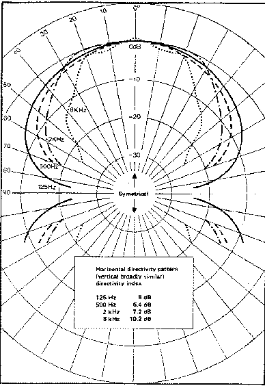

Δεν ξέρω αν έχει κάποιος στη διάθεσή του καμπύλες πολικής απόκρισης από Martin Logan (οποιοδήποτε μοντέλο).
Το πιο ευρύ και ομαλό οριζόντιο διάγραμμα ακτινοβολίας ηλεκτροστατικού που έχω βρει, είναι αυτό του ESL-63 (υποτίθεται κιόλας ότι είναι ειδική unique κατασκευή που προσομοιώνει τη σημειακή πηγή):
