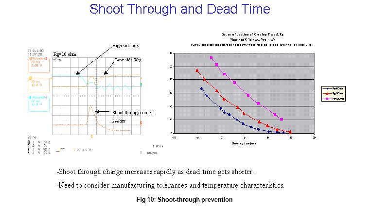

Χιουμοριστικά μιλώντας,μπορεί κάποιος να φανταστεί τη μετάβαση μιας τοπολογίας κλάσης D σε αμιγή τάξη Α ,καθώς το διάστημα νεκρού χρόνου θα τείνει απειροστικά στο μηδέν και υπό κατάλληλες συνθήκες σχεδίασης-κατασκευαστικών ανοχών-θερμοκρασίας η αγωγή θα επεκτείνεται παρασιτικώς ανάμεσα στους επιμέρους διακόπτες,οι οποίοι αντί να διαδέχονται ο ένας τον άλλον θα τείνουν να λειτουργούν ταυτοχρόνως -έστω και για ελάχιστα χρονικά διαστήματα- με αποτέλεσμα να προκύπτουν φαινόμενα βραχυκύκλωσης.o_O

Το οτι οι class D ειναι ταξη Α αν μη τι αλλο το βρισκω γελοιο ,
Θα επρεπε οχι μονο να μην υπαρχει ενδιαμεση παυση και των δυο διακοπτων , δλδ του ανω και του κατω ( θετικη και αρνητικη ημιπεριοδο ) , ουτε να λειτουργησουν ταυτοχρονα και οι δυο διακοπτες εστω για ενα απειροελαχιστο χρονικο δισαστημα , αλλα θα επρεπε να λειτουργουν μονιμα και οι δυο , η εστω να εισχωρουν σε μεγαλο βαθμο ο ενας διακοπτης στα χωραφια του αλλου , για να μπορουμε να παρομοιαζουμε τους Class D με την Ταξη Α η εστω με την ταξη ΑΒ , ομως τοτε θα ειχαμε το τελειο βραχυκυκλωμα :gotcha: .
